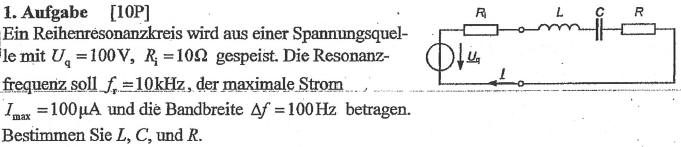

Hi, ich habe auf den beiden Bildern eine Aufgabenstellung und meine
lösung. Da ich keine Lösung gegebn habe, würde ich freuen wenn jemand
meine Lösung durchgucken könnte und sagen obs stimmt. Die werte kommen
mir so absurd vor.
Vielen dank

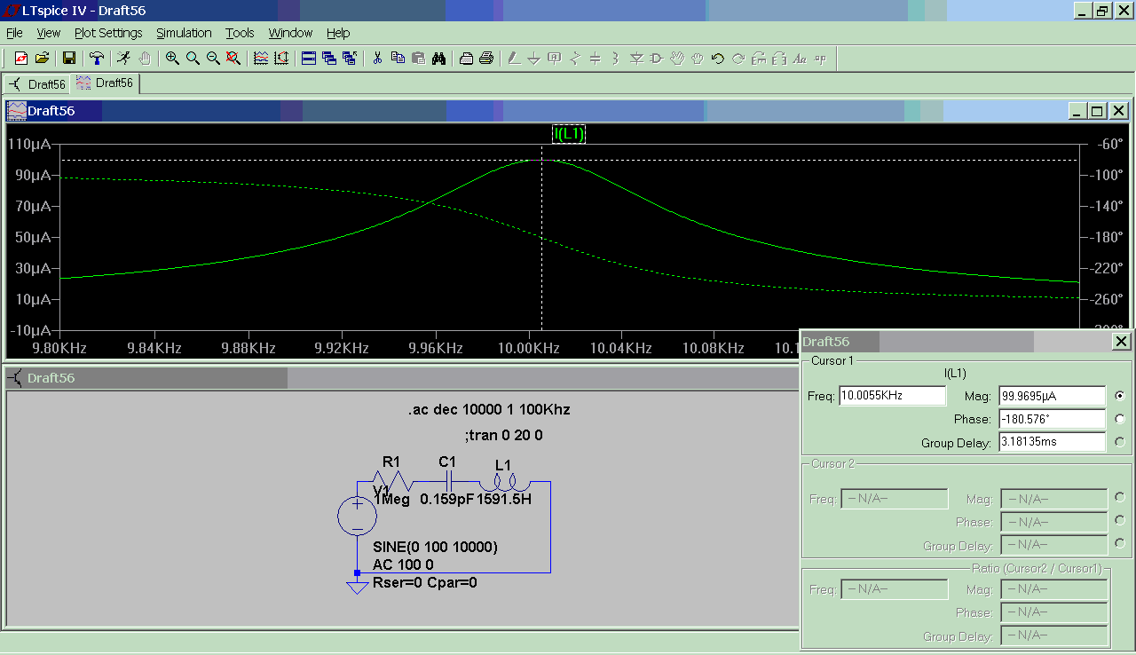

ok, jetzt noch eine frage, wenn ich das in Multisim simuliere, bekomm
ich kein strom von 100*10^-6A (rms). erst wenn ich die werte auf
C=15,91pF und L=15,91H ändere. Kann ich mich in dem fall nicht auf
Multisim verlassen?

Wie hast Du denn simuliert? Zeitbereich oder AC-Analyse?
Bei der Simulation von Schwingkreisen mit hoher Güte kommt es schon
manchmal zu seltsamen Effekten. Das können z.B. Rundungsfehler sein, die
sich hier auswirken. Oder die Einschwingdauer verlängern.
Bei der Resonanzfrequenz haben L und C beide eine ziemlich große
Impedanz, aber mit unterschiedlichem Vorzeichen. Bei der Addition
(Reihenschaltung) ergibt das theoretisch 0 Ohm; aber schon sehr kleine
Rundungsfehler können hier einen ziemlich großen Fehler verursachen.
Manchmal haben die Elemente in der Simulationen auch noch parasitäre
Eigenschaften (Reihen- oder Parallelwiderstand), die man einstellen
kann.
> Kann ich mich in dem fall nicht auf Multisim verlassen?
Ich kenn mich mit Multisim nicht aus, aber auf eine Simulation kann man
sich nie 100% verlassen; man sollte da Ergebnis immer kritisch auf
plausibilität überprüfen.
#2045049
Damit sich eine Güte von 100 ergibt ( 10KHz Resonanz / 100Hz Bandbreite
muss XC = XL 100 mal höher sein als der Verlustwiderstand, welches sich
mit 1Mohm berechnet. ( Streng genommen müßten die 10 Ohm RI noch mit
eingerechnet werden ).
Bei 10 KHz und XC von 100Mohm ergibt 0,15pF.
Die Berechnung ist also richtig.
