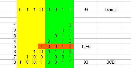

Irgendwie versteh ich nicht warum das so geht, ich habe mir mal mit
Excel einen versuch gemacht und die Zahl 99 nach BCD konvertiert.
Beim 5. Shift kommt es zum Überlauf und ich rechne dann 6 Dazu. Aber am
Ende kommt nicht 99 raus, sondern 93. Wieso ? Wo ist mein Denkfehler ?

von Silvia A. (silvia)
Lothar Miller schrieb:
> Du mußt noch 6 addieren wegen dem Überlauf in der letzten Zeile....  :-o
Aber da ist doch kein Überlauf. Erste Ziffer = 9. Zweite = 3. Wo siehst
du da einen Überlauf ?

Ich habe in meinem VHDL-Code das Shift-Add-3 Verfahren verwendet, weil
das Addieren von 3 und das gleichzeitige Schieben im FPGA wie eine
Addition von 6 ist...
Z    E
---- ---- 01100011
---- ---0 1100011
---- --01 100011
---- -011 00011
---- 0110 0011
---0 1100 011       E>9 -->
---1 0010 011       E = E+6 = 12+6 = 18 = 1 0010 --> Z=1, E=0010
--10 0100 11
-100 1001 1
1001 0011           Überlauf, weil E nach Shift E>9 -->  ****
1001 1001           E = E+6 = 3+6 = 9 = 1001 --> E=1001 -> 9 9
                   (****Diesen zweiten Überlauf hast du nicht
erkannt...)
Das Shift-Add-6 Verfahren hat die etwas unangenehme Eigenschaft, dass
der Übertrag nicht so leicht zu erkennen ist, weil er entweder bei >9
oder bei einem Übertrag einer 1 in die nächste Stelle stattfindet. Zudem
muß auch die rechnerische Korrektur (+6) evtl. die nächste Stelle
manipulieren...
Das war die Information, die mir fehlte, Danke Lothar.
PS. das solltest du vielleicht noch auf deiner Seite dazuschreiben
