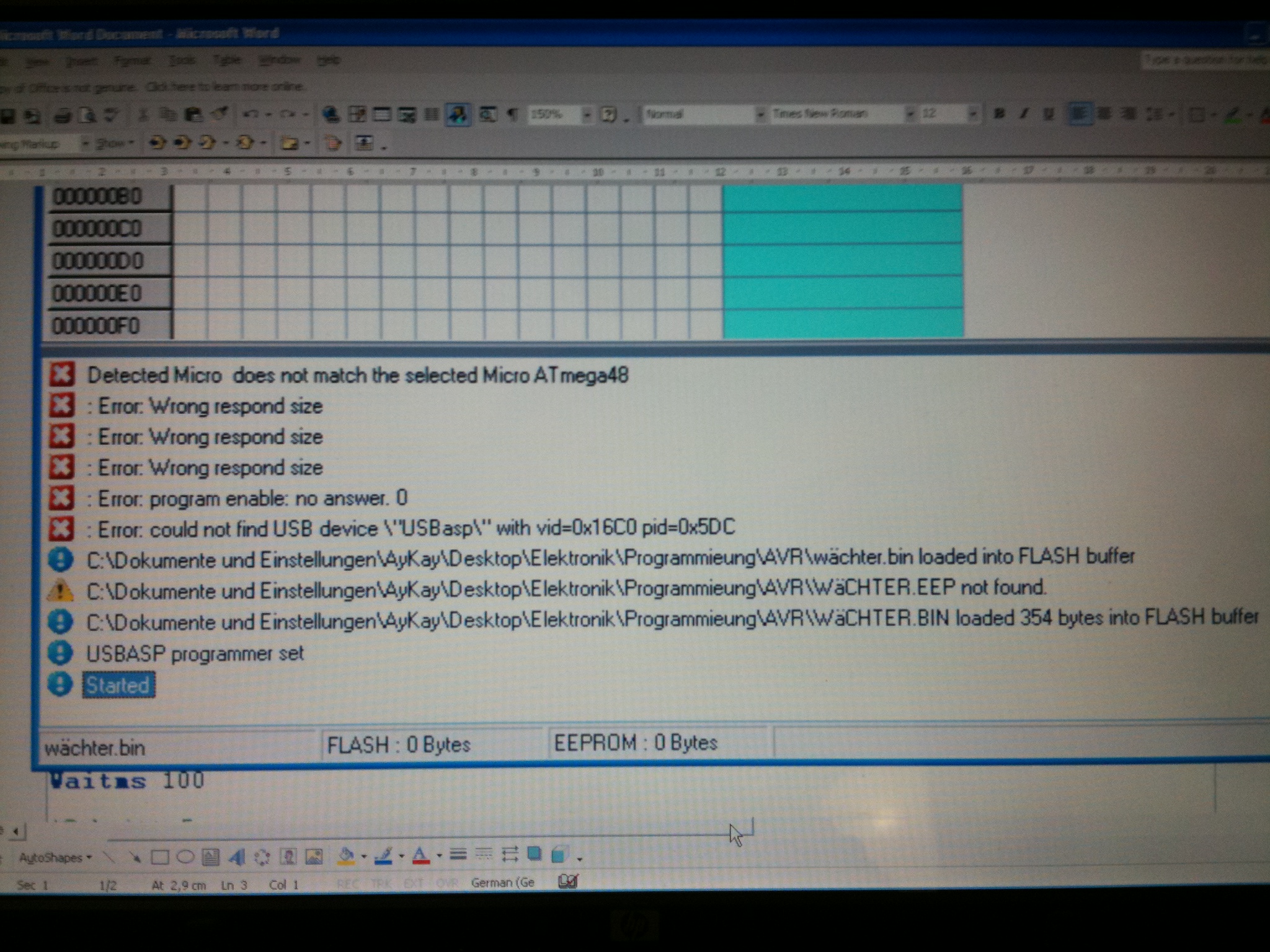

Hallo zusammen, vorerst, ich weiss es gibt schon unzählige Beiträge zu diesem Thema aber mein Problem konnte bis anhin nirgends beantwortet werden, desswegen ein weiterer Eintrag dazu. Ich habe den "USBasp"- Bausatz gekauft und nach Anleitung zusammengelötet. Anschliessend habe ich ihn an meinem Notebook (Windows XP, 32- bit) angeschlossen und er wurde erkannt, es konnte jedoch die Software nicht installiert werden. Versucht habe ich es dann mit AVRBurner und avrdude. Das geht aber nicht, was allerdings auch nicht so schlimm ist, da ich es ohnehin bequemer finde direkt mit Bascom zu brennen. Jedoch geht auch das nicht, und ich habe keine Ahnung wieso, bzw. weshalb es nach den erforderlichen Einstellungen noch immer nicht geht. Im Anhang ist ein Printscreen zu sehen, ich hoffe jemand kann mir helfen. Freundliche Grüsse Andi

@ Ingo Das macht aber keinen Sinn finde ich! es geht ja darum dass der Programmer nicht gefunden wurde bei Bascom... Wenn ich ihn Anstecke dann kommt ein Fenster wo steht, es wurde eine neue Hardware gefunden und dass die "USBasp" heisst. Insofern sendet der Mega die Infos ja an den Rechner. Ich weiss nur nicht wieso, nicht programmiert werden kann. Hab gedacht wenn die Z- Dioden die Spannung auf Null ableiten weil diese etwas zu gross ist, dann ist es logisch, dass ich nicht programmieren kann, desswegen sind die jetzt mal weg. Wie auch immer, das Ding funktiniert noch immer nicht. Muss ich eine Software installieren auf dem Rechner?
Hallo Andi, ja klar, steht bei fischl.de: - http://www.fischl.de/usbasp/usbasp-windriver.2009-02-28.zip Du solltest dir auch das Programm avrdude 5.10 installieren, damit kannst du gezielter den usbasp nutzen ! - http://savannah.nongnu.org/projects/avrdude/ - http://www.ladyada.net/learn/avr/avrdude.html
Hallo Andi, klingt ganz danach als hättest du zwar ein funktionierenden USBASP aber noch keine Treiber installiert?? Lieg ich da richtig oder hab ich was übersehen?? LG Giuseppe
#2045926
Normalerweise gehört zum USBASP eine inf-Datei, die den LIBUSB-Treiber für den USBASP für zuständig erklärt, bzw diesen bei Nichtvorhandensein erstmal installiert. Möglicherweise liegt hier die Ursache deines Problems. Den Treiber findest Du bei fischl.de. Im Anhang, wie das Gerät unter XP normalerweise aussehen sollte (der Andere ist der TinyStick von LadyAda, der prinzipiell genauso behandelt wird). Das Anwenderprogramm (bei mir avrdude) greift dann auf das Gerät "libusb" zu. mfG ingo
