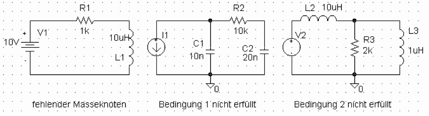

mal 'ne Frage. Wie wird eigentlich einen Masche (Kirchhoff)definiert?
Ich dachte einen Masche ist immer ein "geschlossener" Bereich, wie hier:
http://upload.wikimedia.org/wikipedia/commons/d/d9/Netzwerkanalyse_-_Netzwerk.svg
Oder kann eine Masche auch R2 schneiden, also R1,R3,R4 und die Quellen
enthalten?
Ich frage wegen folgender Aussage aus einem Buch (Elektroniksimulation
mit PSPICE), über die rechte Schaltung auf dem Bild im Anhang:
>2.Bedingung: Es darf keine Masche vorhanden sein, deren gesamter
>Gleichstromwiderstand gleich Null ist.
Das würde ja nur für eine "große Masche" über L2 und L3 zutreffen?!
Kim

Moderator #2045820
Kim schrieb:
> Nix ... ich Empfinde das irgendwie als "komisch", sind ja irgendwie 2
> Maschen, also fast schon ein Pulli ;-)
Du kannst an R2 kräftig zerren, so dass er rechts von U4 zu liegen
kommt. Dann ist die Masche Uq1—R1—R3—R4—Uq2 nur noch 2/3 des Pullis :)
Das Pulli-Syndrom ist also nur eine Frage der Darstellungsweise.
Gast #2045825
Das ist ja "Jacke wie Hose" - um mal im Bild zu bleiben.
Was nach Deiner Definition eine "Große Masche" ist, ist eine Frage der
zeichnerischen Anordung. Tausche im rechten Plan L3 und R3 aus. Sie sind
dann immer noch parallel, es ist physikalisch immer noch die gleiche
Schaltung, aber aus einer "Großen Masche" ist nun plötzlich eine kleine
geworden.
MfG
Holger
Gast #2045830
> geworden.
Jahhh ... stimmt auch wieder, jetzt ist es klar.
Danke für die Hilfe!
