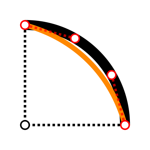

Als "Arbeitskurve" hier noch das Beispiel eines Viertelkreises, hier mal
in verschiedenen Parametrisierungen mit einem q > 0 und t in [0,1]:
Die angehängte Grafik zeigt einen Viertelkreis (schwarz) und eine
Annähreung durch einen kubischen Bézier (orange, Kontrollpunkte rot).

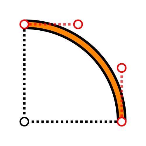

von Johann L. (gjlayde) Benutzerseite
Johann L. schrieb:
... das ist natürlich kein Viertelkreis.
So ist's richtig:

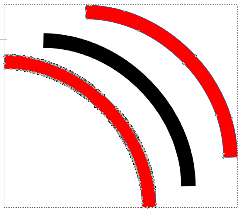

Probeweise hab ich inkscape mit einer Normalparabel gefüttert, gepixelt
mit einer Auflösung von 2000 Pixeln. Eine Parabel ist überigens durch
einen einzigen quadratischen Bézier darstellbar.
Inkscape produziert ca. 30(!) kubische Béziers; zudem ist die
Koordinateninformation komplett verlorengegangen, d.h. man muss die
Ausgabe erst noch einer linearen Trafo unterziehen (die man erst finden

Viel hilft hier leider nicht immer viel, eine höhere Auflösung hat bei
mir oft auch eher zu einer Verschlechterung geführt :(
Für eine ersten Wurf doch okay, es soll halt versucht werden möglichst
gut die Form zu approximieren, eventuell mal etwas mit den
Glättungsparametern spielen.
Mitte: dein "Bitmapisiertes" Beispiel.
Links: Das Ergebnis nach Anwendung des Füllwerkzeuges
Rechts: Anwenden der Inkscapefunktion "Pfad optimieren"
Ergebnis des "oberen Kreissegmentes:"
M 1.5848746,-0.35290595
C 1.587156,-0.45327866 1.569504,-0.5529803 1.542125,-0.648875
  1.4877623,-0.82633628 1.3929342,-0.99202953 1.264625,-1.1265312
  1.1160437,-1.287159 0.92488802,-1.409188 0.71515625,-1.47125
  0.63414041,-1.495484 0.54937631,-1.50779 0.4653125,-1.514
  0.4591425,-1.51522 0.4534575,-1.51583 0.4483437,-1.51578
Immerhin schon mal 5 C-Beziers
Nach zweimaligem Optimieren wird daraus:
C 1.5855492,-0.73251614 1.3682333,-1.0914093 1.0604433,-1.3046129
  0.88111188,-1.4294757 0.66712125,-1.5060424 0.4483445,-1.5157838
Bleiben noch zwei... nach jedem Optimierungsvorgang "rutscht" der
verbliebene Punkt etwas nach oben um letztendlich nach etwa 10
Vereinfachungsschritten zu folgendem Ergebnis zu kommen:
C 1.585082,-0.95642792 1.0462908,-1.4928934 0.4483445,-1.5157838
Ein wunderschöner Kreisbogen ;)

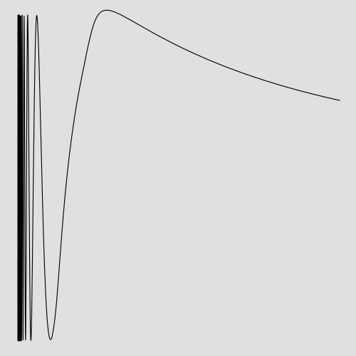

Für f(x) = sin(1/x) in [0.01, 2] hab ich mal die Ausgabe von Inkscape
angehängt (ink1.svg).
Inkscape plottet einfach blind drauflos. Diese Funktion ist beliebig oft
diff'bar in dem Intervall und sogar beschränkt. Das einzig auffällige an
der Funktion ist, daß sie Regionen mit unterschiedlichem Detailreichtum
hat.
Mit meinen eigenen Verfahren bekomm ich da wesentlich bessere Ergebnisse
(own.svg).
Zudem kümmert sich Inkscape überhaupt nicht um die Skalierung, d.h. man
kann nicht den path von Inkscape hernehmen und weiterverwenden. Weiß der
Geier warum da eine lineare Trafo angewandt wird. Es wär doch ein Klacks
eine Trafo einfach HINZUSCHREIBEN, ich versteh nicht, warum das nicht
gemacht wird?

Nachtrag: Um eine auf [0,1] definierte, stetige Funktion durch eine
gleichmässig konvergente Funktionenfolge anzunähern, kann man als
Folge nehmen
Genau das wird da gemacht, es gibt also nicht die Einschränkung auf
Kurven dritten Grades. Bricht man diese Entwicklung beim 3. Glied ab, so
stellt man fest, daß ƒ_3 bei gekrümmten Kurven eine "Abkürzung" nimmt,
was dazu führt, daß es bessere Approximationen gibt, nämlich solche,
deren Kontrollpunkte nicht auf der Kurve liegen so wie das bei den ƒ_n
der Fall ist, sondern ausserhalb der Kurve.
Ein Beispiel ist wieder der 1/4-Kreis von oben. Die Approximation ist
also nicht so gut wie sie sein könnte. (Zudem ergeben sich Knicke an den
Randpunkten)
