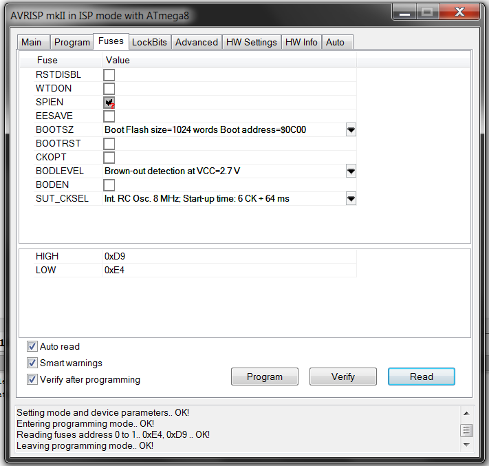

> Haben die wirklich alle Werte, die das Programmieren erlauben/erfordert
Anbei ein Screenshot der Fuse-Bits

von Michael \. (pixelmonster) Benutzerseite
Sorry, hier der Screenshot
von Peter R. (pnu)
Wenn die Anschlüsse 2,3 .. 2,5V zeigen,lässt das schließen, dass der
Kontroller das Primitivprogramm ausführt und daher an den Bits von port
b toggelt.
Gerade wenn nach Programmieren auch verify gemacht wird, wirds dann ganz
rätselhaft.
