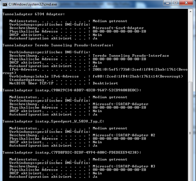

von Virus 7. (virus744)
so, anbei die gewünschten Daten.
von Peter (Gast)
nein leider nicht, die wichtigsten Infos fehlen - scroll mal hoch.

von Alex W. (a20q90)
die anderen verwenden ipv4! Das ist fehlerhaft konfiguriert!

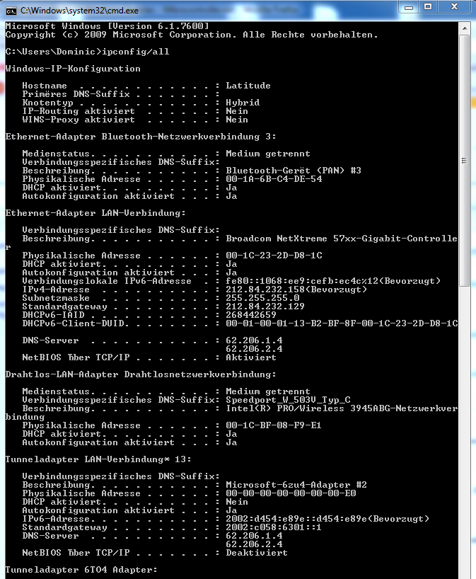

Peter schrieb:
> (ich vermute aber nicht das dort etwas zu finden ist, wenn windows
> update geht dann sollte auch das dns und routing gehen)
sorry, hier der Anfang!!!

von hacker-tobi (Gast)
Das war ein dummer Spass.
Funktioniert der Internetzugang mittels IE (Aufrufen einer Website)?
Die Konfig sieht erstmal gut aus. Das default-Gateway ist da, auch die
Einträge der DNS-Server.
Zur Erklärung: Das Default Gate ist dein "Tor" richtung I-Net. Es nimmt
alle Pakete deines Rechners an, die nicht ins lokale Netz gehören, und
schickt sie Richtung I-Net weiter.
Die DNS-Server setzen Namen, wie z.B. www.mikrocontroller.net in ein für
Rechner verständliches Format (eine sog. IP-Adresse) um. Diese
IP-Adresse ist vergleichbar einer "normalen" Adresse; Durch sie weiß
dein Rechner, an wen er seine Daten adressieren muss

von Stephan (Gast)
das sieht ehr so aus als würde der Router als Modem mißbraucht.
Das GW hat eine völlig andere Adresse als die DNS.
Ja, und?  Warum sollte denn jeder Router zugleich auch DNS-Server
sein?  Es ist doch völlig legitim, dass er stattdessen die
(vermutlich via PPPoE erhaltenen) Angaben zum DNS-Server des
Providers durchreicht.

von Martin L. (martin_l22)
Ist euch aufgefallen das die IP eine Apipa adresse ist?
Also von Windows erteilt wurde und nicht vom Speedport?
Die IP: 212.84.232.158 ist eine Private Class E?
Also falsch!
Sollte bei nem Speedport in der Standard Konfig eine
192.168.2.1xx sein!

von Icke ®. (49636b65)
AFAIK ist das weder eine Apipa noch private Adresse. Apipa fängt bei
Windows mit 169 an. Sieht eher aus, als ob der PC mit dem Ethernet-Port
direkt an einem Kabelmodem hängt, z.B. von Kabel Deutschland oder
Telecolumbus.
Der DNS-Server steht laut Whois übrigens in Finnland.
Virus 744 schrieb:
> Nein, das glaube ich nicht, da ich das Problem seit der ersten Stunde
> mit dem verflixten Win 7 habe!
Dein Glauben sei dir belassen, aber das Problem hat seine Ursache sicher
nicht in W7. Wenn du uns nicht mehr Informationen über deinen Zugang
gibst, werden wir dir nicht helfen können. Es ist auf jeden Fall
merkwürdig, daß die DNS-Anfragen nach Finnland geleitet werden. Also
wenn du nicht gerade einen finnischen Internetprovider hast, stinkt die
Sache.
Virus 744 schrieb:
> Na ich habe einen normalen Anschluss von de Telekom.... DSL und gut.
Das stimmt offensichtlich nicht. Ein Trace auf deine IP führt zu QSC und
nicht zur Telekom. Laut Trace gehört der DNS-Server zu
Broadnet-Mediascape, die jetzt QSC heißen. Die o.g. Whois-Abfrage ist
also falsch, die Spur führt nicht nach Finnland.
> naja, mein Speedport-Modem dient mir auch als Router.
Wenn dein Speedport als Router arbeiten würde, hättest du auf dem
Rechner eine IP aus dem privaten Bereich, z.B. 192.168.2.x . Du hast
aber eine öffentliche IP. Also hast du dich entweder über eine
DFÜ-Verbindung eingewählt (Speedport arbeitet als Modem) oder du hast
einen Vertrag mit festen IP-Adressen, z.B. SDSL.
> Könnte es etwas bringen, wenn ich in der Netzwerkumgebung meine
> LAN-Verbindungen lösche und komplett neu einrichte?
Ziemlich unwahrscheinlich, da die LAN-Verbindung grundsätzlich
funktioniert.
Check noch einmal deine Aussage aus dem Eingangspost und überprüfe, ob
wirklich nur die besagten Updates nicht funktionieren oder ob es auch
beim Browsen Schwierigkeiten gibt, z.B. beim Ansurfen von www.avira.de,
und ob die Windows-Updates ausgeführt werden
Ich habe mich oben bei der Whois-Abfrage schlichtweg vertippt. Der
DNS-Server hat die IP 62.206.1.4 und nicht 62.106.1.4
Asche auf mein Haupt.
Ah, ich habe den Tippfehler auch nicht gesehen, obwohl ich auch
mehr als einmal da drauf geguckt habe.
Ja, die 62.206.1.4 gehört in der Tat zu QSC, und dort reagiert auch
ein DNS-Server (wenngleich er verständlicherweise Requests von
außerhalb aktiv ablehnt).
Damit ist das Setup zumindest in sich schlüssig.  Nun wäre unser OP
also dran mit Debuggen, bspw. mit dem bereits genannten Wireshark.
