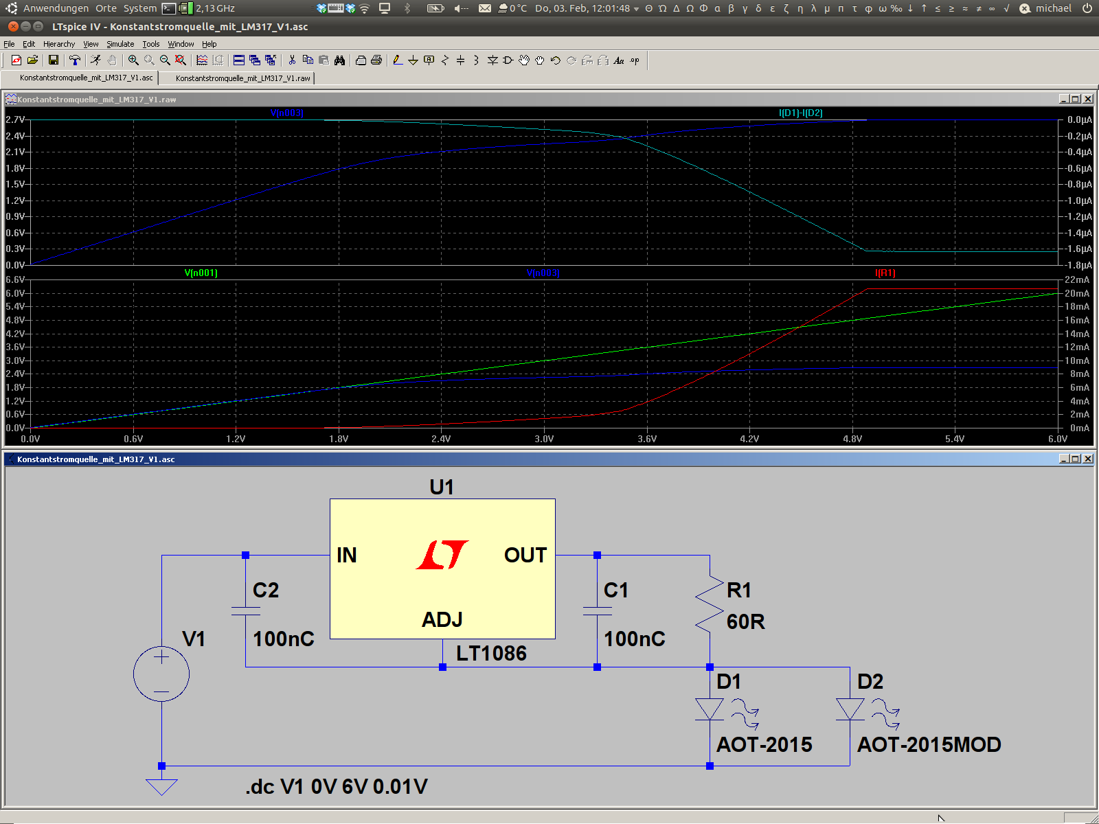

Folgendes zur Ausgangssituation:
Ich möchte eine Konstantstromquelle für 1 bis 3 LEDs bauen.
Leider habe ich nur eine Eingangsspannung von ca. 5V DC zur Verfügung,
weshalb ich nicht einfach die LEDs in Reihe schalten kann.
Die anzuschließenden LEDs sind vom Gleichen Typ.
Um die Schaltung zu testen verwende ich LT-Spice (siehe Anhang).
Da man ja eigentlich LEDs (Dioden überhaupt) nicht unbedingt einfach
Parallel schalten sollte (Streuung der Bauteilparameter) wollte ich
gerne mal austesten, was dabei passiert...
Dafür habe ich eine Diode mal etwas modifiziert...
.model AOT-2015 D(Is=5.961e-10 Rs=1.07 N=6.222 Cjo=.5n Iave=175mA Vpk=5 mfg=AOT type=LED)
.model AOT-2015MOD D(Is=5.962e-10 Rs=1.07 N=6.222 Cjo=.5n Iave=174mA Vpk=5 mfg=AOT type=LED)
Leider entzieht es sich meinen Kenntnissen, in welchen Parametern und
wie stark sich einzelne Bauteile einer Serie unterscheiden können...
Über Aufklärung darüber und Infos, was die Einzelnen Parameter
eigentlich genau bedeuten würde ich mich sehr freuen.
Gruß zellm

Um weiter zu kommen versuche ich einmal das Modell zu "zerlegen" ich
bitte dazu um mithilfe, wenn jemand etwas dazu beitragen kann, da meine
Angaben eher auf Vermutungen statt auf Wissen basieren...
.model
 hier fängt das Moped an
AOT-2015
 so heißt das Moped
D(
 hier fangen die Parameter an
Is=5.961e-10
Rs=1.07
 Serien widerstand des Mopeds (Widerstand in Reihe zum Bauteil)
N=6.222
Cjo=.5n
Iave=175mA
Vpk=5
 Spitzensperrspannung
mfg=AOT
 Hersteller
type=LED
 Um was für ein Moped handelt es sich
 hier enden die Parameter
Ich bitte um Berichtigung und Ergänzung.
Gruß zellm

Das Problem beim Parallelschalten von Dioden ist weniger die
Parameterstreuung, sondern der negative Temperaturkoeffizient. Den
solltest du in der Simulation auf jeden Fall mitsimulieren.
Dazu baust du dir parallel zur eigentlichen LED Schaltung am besten das
thermische Ersatzschaltbild mit auf. Dann kann man mit einer
zusätzlichen gesteuerten Quelle in Reihe zu jeder LED das
Temperaturverhalten mitsimulieren.
Gast #2050511
>Ich möchte es ausprobieren / simulieren, um zu sehen und verstehen was
>und wie stark da etwas passiert (unsymmetrische Lastverteilung, usw...)
>um  dann gegebenenfalls die Schaltung zu optimieren.
Wenn die Spannung immer 5V ist und sich nicht ändert macht eine
Konstantstromquelle keinen Sinn. Die optimale Schaltung besteht
dann aus einem Vorwiderstand pro LED. Bei drei LEDs kaum ein
Mehraufwand. Da lohnt es doch gar nicht sich über das parallelschalten
von LEDs Gedanken zu machen.
Eine Parallelschaltung dürfte unkritisch sein wenn man nicht
den vollen Diodenstrom ausnutzt. Bei zwei LEDs z.B. nur die Hälfte,
bei drei LEDs ein drittel. Dann kann nichts passieren weil der
Nennstrom nicht überschritten wird, selbst wenn eine LED den
ganzen Strom zieht. Und moderne LEDs sind schon bei einem Zehntel
Strom brutal hell.

Nun, das ist eins der vielen Fälle, wo einem eine Simulation
überhaupt nicht weiter hilft. Da reicht schon ein Blick auf
die Strom/spannungskennlinie, um zu sehen, das bereits geringe
Spannungsunterschiede grosse Stromunterschiede hervorrufen.
Wenn die Datenblatttoleranzen voll ausgenurtz werden, heisst
das normalerweise, das die eine LED leuchtet und die andere
nicht. Deshalb macht hier auch eine Stromquelle überhaupt
keinen Sinn. Die Tatsache, das in vielen Industriegeräten LEDs
parallel geschaltet sind heisst nur, das die vorher die LEDs
auf gleiche Durchlassspannung ausgemessen haben. Das ist
anscheinend billiger als der Einbau eines zusätzlichen Wider-
standes. Ausserdem, wenn später die Parameter der parallelen
Dioden auseinanderlaufen ist meist die Garantiezeit schon abgelaufen.
Gruss
Harald
.model AOT-2015 D
Is=5.961e-10
Saturation current
Am besten modifizierst du Is um verschiedene Flussspannungen Uf zu
simulieren. Siehe folgende Formel.
Rs ist der Serienwiderstand
Der Name sagt schon seine Funktion.
N=6.222
Ideality factor, der bestimmt die Steilheit der Kennlinie Uf(Id) in
weiten Bereichen. Bei hohen Strömen kommt dann noch Id*Rs merklich dazu.
Uf = Id*Rs + N*Ut*ln(Id/Is)
Ut = k*T/e = ca. 0.026V bei 30°C.
An der Kapazität brauchst du nichts zu ändern.
Cjo=.5n
Der Rest ist nur schmückndes Beiwerk(=Kommentar)
