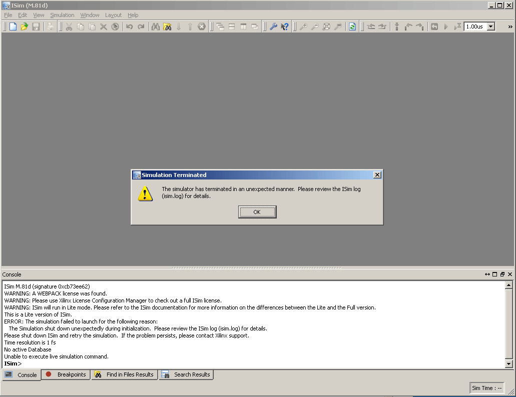

Habe ein sehr blödes Problem und komme nicht weiter. Vor ein paar Tagen
lief auf demselben Rechner alles super, jetzt stürzt ISim in ISE 12.1
und 12.4 nur noch ab. Egal welches Projekt und welcher Spartan. Das
Problem trat ganz plötzlich bei der ISE 12.1 auf, hab dann auch 12.4
installiert, genau das gleiche Problem. In 11.1 läuft er dagegen noch
und auf einem anderen Rechner läuft es auch problemlos.

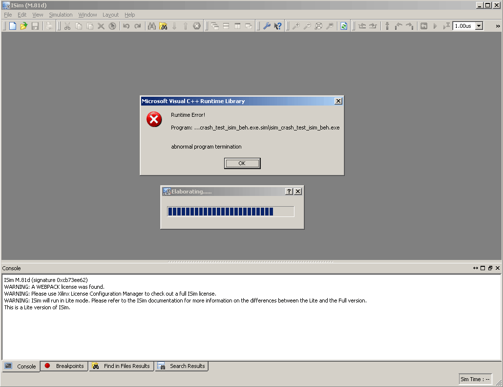

Habe die Absturz-Screenshots beigefügt. Die Microsoft Visual C++ Runtime
Library meldet "runtime error" und "abnormal program termination" in der
<testbench>.exe die von ISim erzeugt wird. Habe die Visual C++
Redistributables deinstalliert neu installiert - bringt nix, der lädt
sie laut Process Explorer sowieso immer aus
C:\WINDOWS\WinSxS\x86_Microsoft.VC80.CRT_1fc8b3b9a1e18e3b_8.0.50727.4053
_x-ww_e6967989.

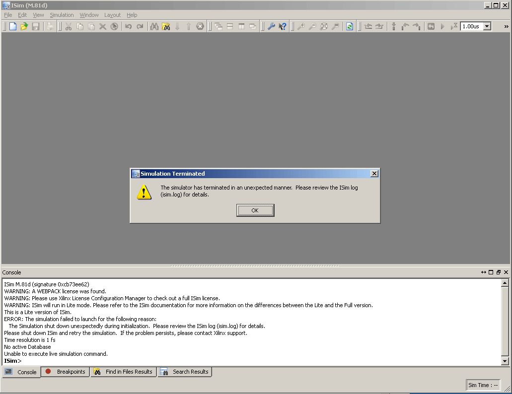

Isim.log zeit folgendes:
This is a Lite version of ISim.
Time resolution is 1 fs
# onerror resume
# wave add /
No active Database
# run 500 ms
Unable to execute live simulation command.

Gast #2046582
Anguel S. schrieb:
> Auch die erzeugte *.wdb
> (Database?) Datei auf dem kaputten Rechner ist leer. Frage ist, ob das
> die Ursache oder eine Folge des Absturzes ist.
Das ist eine Folge des Absturzes. Simuliert denn das Projekt auf dem
funktionierenden Rechner richtig?

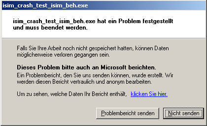

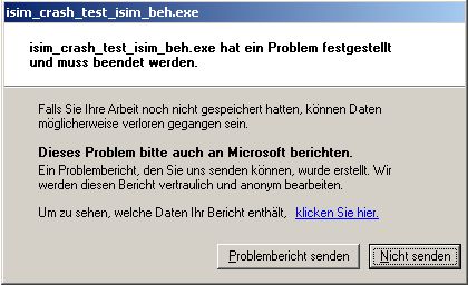

Nebenbei bemerkt: Wenn ich die settings32.bat (neu bei ISE 12) nicht
vorher ausführe, also wenn die Xilinx Pfade nicht im PATH sind, kommt
eine Art Absturz beim Ausführen von "isim_crash_test_isim_beh.exe" -gui
-tclbatch isim.cmd -wdb "isim_crash_test_isim_beh.wdb" auf der
Kommandozeile (siehe Screenshot). Das passiert aber gleich auf beiden
Rechnern, scheint also "normal" zu sein und wird bei euch denke ich
nicht anders sein. Der zweite und für mich fatale Absturz mit Visual C++
Runtime kommt aber nur auf dem "kaputten" Rechner :(

OP #2048301
Verdammt! Problem gelöst! Werdet ihr es mir glauben, wenn ich euch sage,
dass sich eine RSLSP.dll, die von StationRipper in C:\WINDOWS\system32\
installiert wird, irgendwie in ISim einhakt und den Crash verursacht?
Hab das Ding grade auf VirusTotal hochgeschickt aber keine Engin meldet
einen Virus...
Danke an Xenu für die Idee mit Process Monitor, hatte mir das ganze
schon vorher mal mit Process Explorer angeschaut, aber das hat mich
jetzt dazu gebracht, doch mal zu vergleichen, was so alles geladen
wurde.
