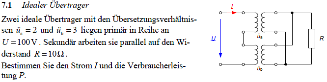

Hi, es handelt sich um die untere Aufgabe.
Ich wär der Meinung man muss über eine Widerstandstransformation das
ganze berechnene aber wie muss ich die beiden Sek. Wicklungne behandeln?
Sind das einfach 2 parallele Widerstände im Primärkreis(transformiert)?
Gast #2046746
Die Übertrager sind sekundärseitig parallel, also haben beide die selbe
Sekundärspannung.
=> U_in = U_sec / üa + U_sec / ü_b
Die Ströme sind primärseitig gleich
=> I_R = I_p * ü_a + I_p * ü_b
Dann gilt das ohmsche Gesetzt:
U_sec = R * I_R
Damit müsste sich die Aufgabe eigentlich lösen lassen...
> Sekundärspannung.
Müsste es nicht U_in = U_sec * üa + U_sec * ü_b weil ü = U_in / U_sec
> U_sec = R * I_R
Ich hätte jetzt I_R in die untere Formel eingesetzt und nach I_p
umgestellt.
Ist das richtig?
Die Lösung ist I=0,4A P=40W
