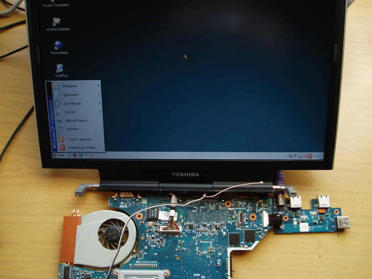

Folgendes Problem beim Toshiba Tecra Laptop: Pixelverschiebung bzw.
fehlende Pixel. Zuerst dachte ich an einen Fehler der Kabelverbindung

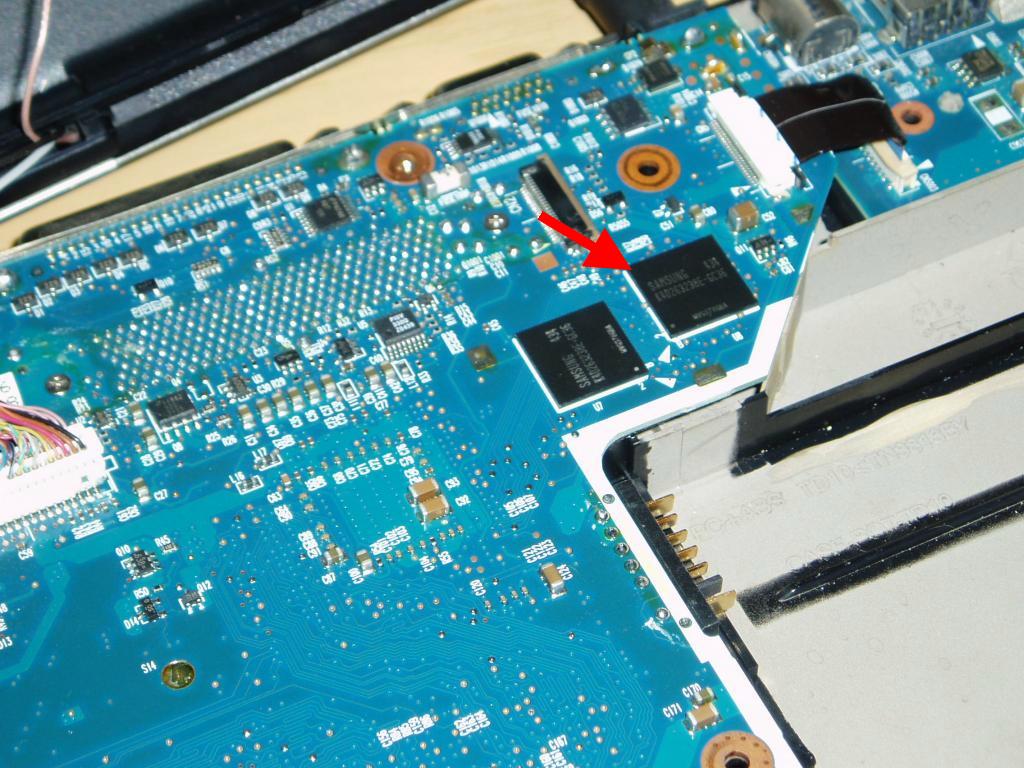

durch das Scharnier. Jetzt hat sich herausgestellt, dass wenn ich den
markierten RAM-Baustein an der rechten Seite runter drücke das Bild nach
einem Neuaufbau wieder ok ist. Drücke ich den Baustein links runter hat
das Bild wieder die Pixelfehler. Aufgrund der Pixelfehler wird wohl ein
Adressleitungspin des RAM-Bausteins Wackelkontakt zur Lötstelle haben.
Gibt es eine Möglichkeit die Lötverbindung wieder herzustellen. Ich
dachte schon mit einem Heißluftföhn, bin mir aber nicht sicher ob dies
das RAM überleben würde. Oder bleibt mir nur mechanisch das RAM auf der
rechten Seite runter zu drücken?
Für Vorschläge wäre ich dankbar.

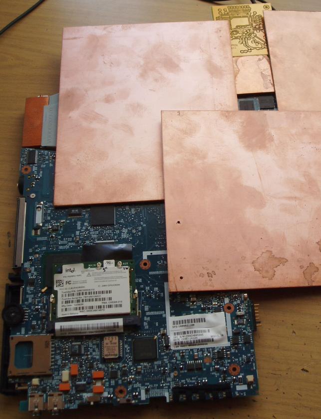

Jetzt habe ich es doch mit dem Heißluftföhn probiert. Alle umliegenden
Teile mit Platinen abgedeckt. Dann an einem alten IC getestet, wieviel
Sekunden nötig sind damit an den Pin's das Lötzinn schmilzt. Dann habe
ich die RAM-Speicher mit dem Heißluftföhn 13 Sekunden bei ca. 5cm
Abstand erhitzt.
Das Ergebnis: Jetzt kann ich drücken wo ich will aber es gibt keine
Pixelfehler mehr. Inzwischen habe ich den Laptop wieder zusammen gebaut
und läuft auch nach 5 Stunden noch einwandfrei.
Dies ist anscheinend ein "Standardproblem" bei diesen Laptop's wie eine
Internetrecherche ergab.
