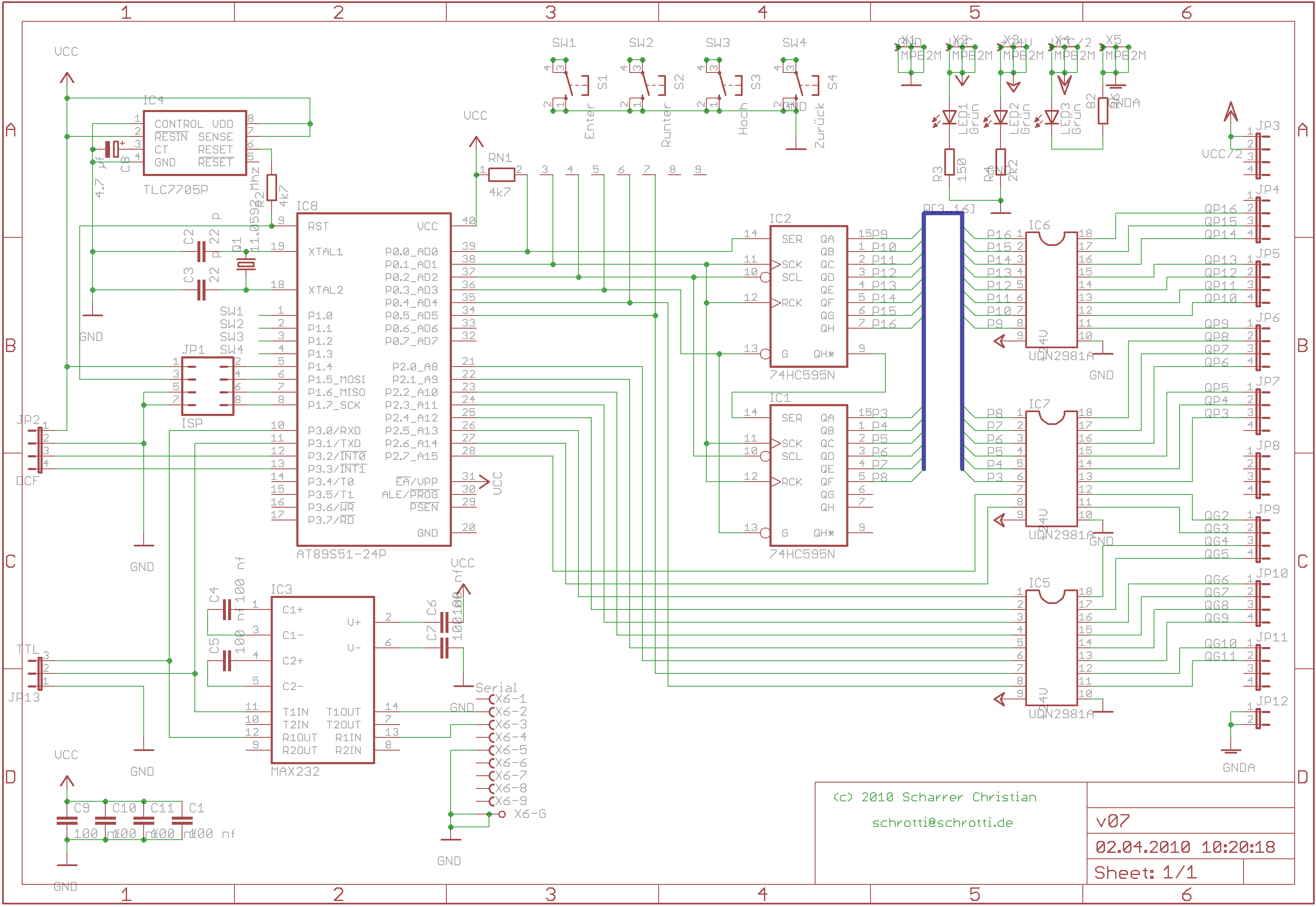

Hey Leute,
ich hab mal ne Frage wie ich ein VFD Display am besten ansteuere.
Es Handelt sich um eine IV 27 (mehrere 7 Segment Anzeigen)
Um unschöne Effekte zu unterdrücken, soll jedes Gitter und auch alle
Segmente im Leerlauf auf Masse gezogen sein.
Nur stellt sich die Frage, nehme ich für alle Gitter und Segmente
jeweils einen Transitor, schließe den Emitter an die jeweiligen an,
wobei der Emitter zusätzlich mit einem Widerstand auf Masse kommt, und
verbinde den Collector mit VDD, oder nehme ich Darlington Arrays, ziehe
die Gitter und Segmente mit einem Wiederstand auf VDD und hindere sie am
leuchten, indem ich die Arrays durchschalte? Was ist sinnvoller?
Mit den Arrays spare ich Platz, aber wie sieht es mit dem Stromverbrauch
aus?
Danke
Macht man meistens mit einem 100kR-Widerstand,
neuere Treiber-ICs haben diesen schon integriert.
> jeweils einen Transitor, ...
kann man machen. Z.B. pro Gitter/Anode einen PNP mit E an VCC,
C an Gitter/Anode.
Oder gleich ein passendes Treiber-IC.

Hey zurück
Habe ein Display von Pollin FV651G mit Einzel Transistoren und
Widerstände nach Masse betrieben. Leider war es nicht sehr erfolgreich,
im Multiplexbetrieb war das Display zu dunkel. Und es haben andere
Segmente mitgeleuchtet :-(. Stromverbrauch war auch jenseits von Gut und
Böse 30Volt 220mA. Sind dann auf UDN2981 Treiber umgestiegen und keine
Probleme mehr. Siehe Schaltplan und
http://www.pollin.de/shop/downloads/D120120D.PDF
