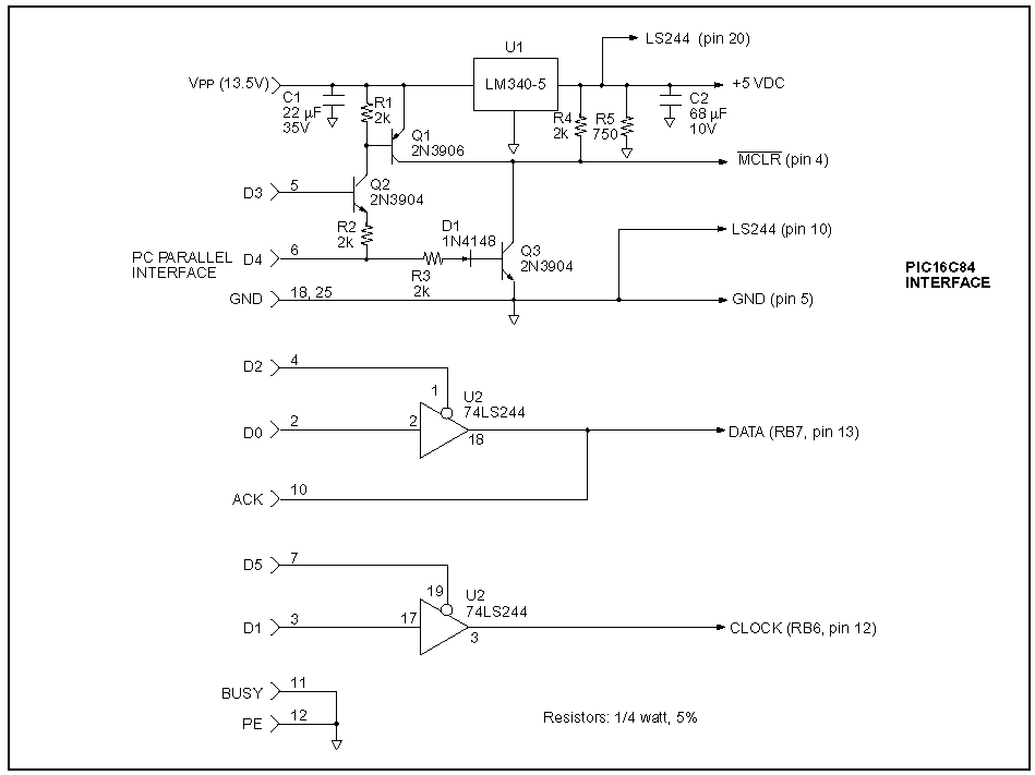

OK das sieht doch machbar aus aber wie wird den der Brenner (ist doch
der hier http://www.sprut.de/electronic/pic/brenner/an589/an589.gif
oder?) an den PC angeschlossen? Direkt über IDE?
Und bei dem Schaltplan vom Brenner das U1 ist doch ein Spannungsregler
oder? Weil ich finde nirgends welche mit der Bezeichnung LM340-5.

Mit dieser Schaltung und dem PIC16C84 (vorläufer des 16F84 mit gleichen
eigenschaften) habe ich vor Jahren auch meine ersten Schritte gemacht
Schreiben mit Editor, dann übersetzen mit MPASM und brennen mit -äähh-
glaube das PRG nannte sich PIP02. Da werden erinnerungen wach...
U1 ist ein Spannungsregler -richtig! Das sollte mit einem 7805 genauso
gut gehen. Betrieben wird der Brenner an der Parallelen
Druckerschnittstelle!

Der oben verlinkte Brenner kann leider fast nicht mehr als den PIC16F84.
Und das auch nur so lange wie man noch Parallelschnittstelle hat.
