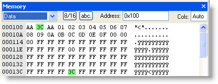

Gast #2048162
Mal zum verdeutlichen ScreenShot
Im Bild Data (1.) sieht man was im RS232Buffer steht. Fängt mit dem wert
3C an ( grün ) und hört bei 3C auf ( grün ) das sind 64Byte ( 32 Wörter
Im Bild Programm (2.) sieht mann was im Programmspeicher steht nach dem
beschreiben. Hört auch mit 3C auf nach 64Byte ( 32 Wörter ) aber die
ersten beiden sind weg und es steht FF da.
Im Bild Register sieht man aber das die erste zwei werte richtig in r0
und r1 geschrieben werden.
Ich drehe echt durch.

Habe es jetzt mal total abgespeckt. Fehler ist genau der gleiche. Du
musst zusehen das im .dseg Adresse 000100 etwas drin steh 65 Byte lang
kein FF 1 Byte benutze ich als Zeiger und dan kommen die 64Byte die auch
in denn Programmspeicher sollten. Also im.dseg RS232Buffer Ihrgendwelche
Daten rein.
Nachdem das Programm durchgelaufen ist wirst du sehen das der Inhalt der
in RS232Buffer im Programmspeicher steht ausser die ersten beiden vom
RS232Buffer. Beschreibst du r0 und r1 mit feten werten geht es.
Was mit gerade beim tippen hier aufgefallen ist. Kann es sein weil
RS232Buffer mitten in einem Wort anfängt. Also bei Byte 2. Würde es bei
Byte 3 anfange wäre es ja bei Wort 2 ders Start.
