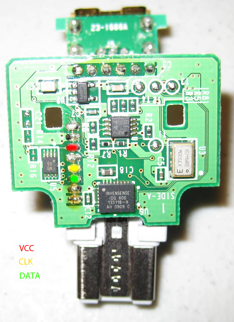

Welche sind die Pull-Ups?
Gast #2048250
ich werd aus der angehängten Platine irgendwie nicht schlau, ich will
rausfinden, welches die Pull-Up Widerstände der DATA und CLK Leitungen
sind.
Sieht so aus als würde z.B. vom CLK Pin überhaupt keine Leiterbahn
wegführen?
Schematic ist leider nicht vorhanden.
Kann mir jemand helfen?
Wegstaben:
Ich nehme an der gelb markierte, ich hab auch erst gebraucht, bis mir
das aufgefallen ist.
Du könntest das ganze einfache mal mit einem Durchgangsprüfer
durchpiepsen. So viele Widerstände sind ja nicht drauf.
Allerdings könnten auch interne Pullups genutzt werden. Wie sieht denn
die andere Seite der Platine aus?
Auf der anderen Seite ist nicht viel drauf aber das was interessant sein
könnte wird von der Steckerleiste überdeckt...
Das mit dem Durchgangsprüfer probier ich jetzt mal. Bei den Pullups
müsste ja dann ein Kontakt direkt mit VCC und der andere direkt mit CLK
bzw. DATA verbunden sein, oder?
Ich glaub, da sieht man aus der sicht nicht viel. Die Widerstände können
in den ICs sein, auf der anderen Seite, in der Platine verarbeitete
Wiederstände (Hidden Resistors) können auch welche sein. Gehe ich recht
der Annahme, dass das dieses Zusatzding für die WiiMote ist?? Sieht vom
Stecker so aus und die Farbe vom Plastik sieht auch so aus. Da könntest
du evtl bei google gucken. Manche haben ja schon die
Beschleunigungssensoren angesteuert.
Du glaubst doch nicht, dass in diesem Massenprodukt für zwei fuffzich
Bauteile in die Platine eingearbeitet sind.
Was mich viel mehr interessiert: Was willst du denn mit den Pullups
machen, wenn du sie gefunden hast? Ich meine, die sind da ja nicht
umsonst da dran. Eventuell gibt es auch gar keine oder sie sitzen in der
Wiimote und nicht im WMP.
Ja, ist ein Wii Motion Plus. Ich will das Teil aber mit Lego Mindstorms
ansteuern und die Gyrosensoren auslesen. Die Kommunikation erfolgt über
i2c. Allerdings sind für das Mindstorms Teil die Pull Ups angeblich zu
klein. Das war zumindest beim Wii Nunchuk so. Da waren 1,8k Pull Ups
drin, Lego fordert eigentlich 82k Pullups und es hat sich rausgestellt,
dass die Verbindung mit 33k am besten funktioniert.
Deswegen dacht ich, dass das bei dem Motion Plus auch so oder so ähnlich
sein wird.
Naja als erstes solltest du mal herausfinden, welche Widerstände an CLK
und Data liegen. Danach schaust du, ob diese Widerstände mit dem anderen
Anschluss auf VCC oder GND liegen.
Wenn du keine Pullups/Pulldowns ausmachen kannst, dann stecken Sie
vermutlich in der Wiimote oder im ADC. Aus deinem Post entnehme ich,
dass das Mindstorms die CLK- und Data-Leitungen mit so kräftigen Pullups
nicht auf Masse ziehen kann. Mit einem einfachem Buffer-IC oder einer
simplen Transistorschaltung könntest du das ausbügeln.
Ist das eine original WiiMotionPlus, oder ein Fake? Je nachdem, was es
für ein Fake ist, könnte ich auch mal nachschauen.
Persönliche Seite
Du bist ein komischer Vogel. Du hast eingangs nicht mal gesagt, was das
Objekt sein soll. Woher sollen wir wissen wo irgendwelche Widerstände
von CLK oder DATA Leitungen liegen? Vielleicht solltest du es mal mit
Nachdenken versuchen.
Ich glaube dort wird I2C verwendet. Die Pullups für I2C sitzen am Master
und sollten damit in der Fernbedienung sitzen und nicht in der
Erweiterungsplatine.
Wie gesagt, beim Nunchuk wars so, dass die Pullups dort ausgetauscht
werden mussten. Deswegen dachte ich, dass das hier auch so sein
müsste...

Kannst du vielleicht mal den ganzen Aufbau abfotografieren? Ich frage
mich gerade, wie du das Nunchuck mit dem Lego versorgst, wenn die
Spannungen gar nicht passen. Ausgehend davon kann man einen kleinen
Levelshifter zusammenzimmern.

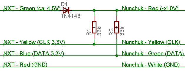

Ohje, scheint mir fast ein bisschen viel Aufwand zu sein, für so ein
kleines Hobby Spaßprojekt...
Ich hab halt gedacht, es würde vll genauso einfach wie beim Nunchuk
funktionieren, da muss man nur die 2 Pullups rauslöten, zwei neue
zwischenrein und es funzt. Zusätzlich hat der, von dem ich die Idee mit
dem Umbau habe einfach eine Diode zwischenreingeklemmt um die Spannung
zu reduzieren, obwohl der Nunchuk angeblich auch mit den 5V vom
Mindstorms laufen soll. (siehe Anhang)
Wäre das vll auch noch ne Idee die man ausprobieren könnte? Oder ist das
eher ne dumme Idee mit der Diode?
Also ich würde das Nunchuck nicht mit 5V befeuern, wenn es normalerweise
3,3V haben möchte. Wenn unbedingt notwendig, müsste man dazu das
Datenblatt der Chips zu Rate ziehen. Die Diode senkt die Spannung für
das Nunchuck um ca. 0,7V ab. Das löst zwar das Versorgungsproblem mehr
schlecht als recht, aber an den Datenleitungen passiert trotzdem noch
nicht viel. Wemm irgendetwas passiert, dann eigentlich das Gegenteil von
dem, was du haben möchtest. Die Level unterscheiden sich vielleicht noch
mehr.
Du kannst jetzt viel ausprobieren. Fakt ist nach allem, was du hier
gemessen hast, dass du die Widerstände nicht tauschen kannst. Deswegen
hilft es nichts, wenn wir über diese Lösung diskutieren.

kannst, dann schalt einfach mal 33kOhm als Pullups rein. Dann müsste es
klappen.
Ok, habs gemessen.
Zwischen VCC und CLK hab ich bei schwarzer Messspitze an VCC nen Wert
von -18,9kOhm gemessen. Ein negativer Widerstandswert? Keine Ahnung was
das zu bedeuten hat. Mit vertauschten Messspitzen hab ich keinen Wert
bekommen.
Ähnlich bei VCC und DATA, da warens -31,2kOhm bzw. kein Wert.
Spannungen gegen Masse hab ich bei CLK 0,88 V und bei DATA 2,26 V
gemessen, also keine vernünftigen Pegel. Heißt das jetzt, das keine
Pull-Ups verbaut/aktiv sind?
Das liegt wohl nahe, probiers doch einfach aus. Häng schnell zwei
Pullups rein und lass dein Programm schnell drüberwerkeln.
Wow, es scheint zu funktionieren! Hatte keine 33k Widerstände da aber
27k funktionieren genauso gut, denk ich. Ich krieg auf jeden Fall
jeweils 6 Bytes Daten. =)
Vielen, vielen Dank Daniel! Ohne deine Hilfe wäre das wohl nie was
geworden... ^^
