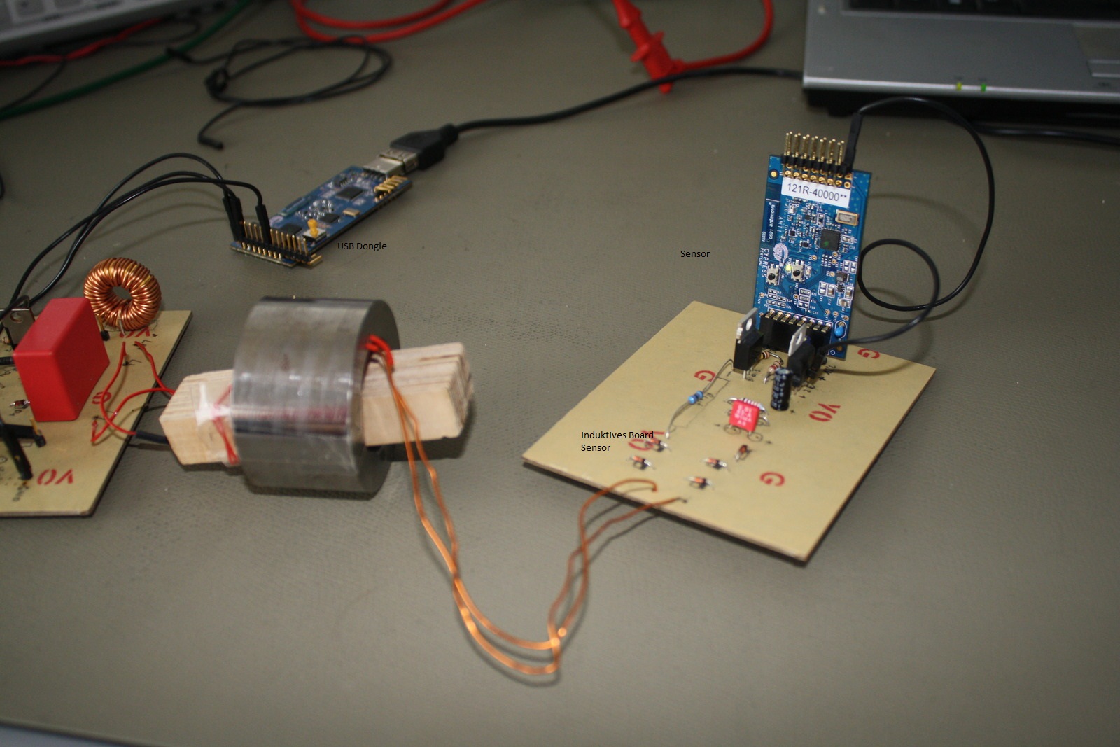

ich muss in C# ein Programm entwerfen welches ein Sensornetz verwaltet.
Hardware: Cypress First Touch Starter Kit bestehend aus
- Cypress PC Bridge
- Cypress RF Expansion Card (Identifizierbar über eine MID)
Für die Kommunikation zwischen dem USB Dongle und dem RF Sensorboard
wird das CyFi_portokoll verwendet.
Es gibt noch eine Besonderheit: Die normale Anmeldung eines RF Sensors
geschieht normalerweise über einen auf beiden Seiten ausgeführten Bind
Befehl (hierzu muss auf dem USB Dongle ein Button geklickt werden (oder
per SW der Befehl gestartet werden) und auf der Sensorplatine auch ein
Button gedrückt werden. Nun weißt der USB Dongle dem RF-Board eine DevID
zu und spricht ab diesem zeitpunkt immer über die DevId mit dem
jeweiligen Sensor (so ist er also identifizierbar) bei mir geschieht das
aber über eine eigen gebaute Induktive Datenübertragung. Sprich sobald
der Sensor an die Induktive Kopplung angehängt wird weißt der USB Dongle
dem Board eine Dev Id zu. So sparrt man sich lässtiges Buttongedrücke.
Die Aufgabe des Programms besteht nun darin dem Sensor eine spezielle
Position zuzuordnen (es werden bis zu 255 Sensoren verwendet). Um im
Ausfall sofort zu wissen an welcher Position der Sensor spinnt.
Über USB kann ich die DevID und MID des gerade induktiv gekoppelten
Sensors auslesen.
