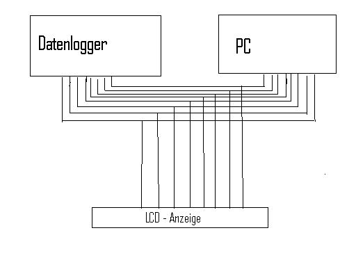

Es ist so das ich an meiner Photovoltaikanlage einen Datenlogger habe,
der einen RS232 Ausgang hat. An diesem Ausgang hängt mein PC der die
Daten des Datenloggers in eine Exceltabelle schreibt usw.
Diese Daten werden mit 19200 Baud am Logger ausgegeben.
Wenn ich aber die Software abschalte sendet der Logger reine ASCII
Daten mit 2400 Baud. Diese Daten gehen dann an ein Textdisplay im
Wohnzimmer.
Die PC Software läuft im Taskplaner immer zu einer bestimmten Zeit, und
stellt sich dann wieder ab, damit ich die Daten im Wohnzimmer sehen
kann.
Schaltet dann die Software ab, wird mein Textdisplay vestellt, so das
ich die ASCII Daten nicht so sehe als vorher nach einem Reset. Ich
glaube wenn ich immer auf der Leitung zum Textdispaly 2400 Baud senden
würde, das mein Problem gelöst wäre. Die Software brauch 19200 Baud um
arbeiten zu können.
Hat jemand einen Vorschalg?
Danke
Günter

beschreib mal den Aufbau genauer. Hängen da an einem Sender mehrere
Empfänger?
Von der Verwendung verschiedener Baudrates auf ein und der selben
Leitung ohne spezielles Protokoll kann ich nur abraten.
Robert

Hallo Robert
Es hängen an einem Sender zwei Geräte.
1. Der Pc der alle 30 Min eine Abfrage der macht und diese in eine
Exceltabelle speichert.
2. Ein LCD Dispaly um ASCII Daten anzuzeigen.
Der Sender merkt automatisch das ob der PC oder das LCD dranhängt und
schaltet so beim PC auf 19200 Baud und beim Display auf 2400 Baud.
Aber wenn der PC läuft werden auch die Daten mit 19200 Baud an das
Display gesandt, und dann verstellt sich die Anzeige auf scrollen, was
bedeutet das meine ASCII Zeichen wohl wieder lesbar sind aber nur in
einem bestimmten Zyklus. Dann muß ich das Dispaly wieder mit einem
Terminalprogramm auf Clear Modus und invers löschen einstellen.
Ich denke das wenn immer 2400 Baud anliegen würden, die Verstellung
nicht passiert.
Gruss
Günter

Gast #152659
Günther,
so ganz klar ist mir das noch nicht. Der PC fragt was ab, bekommt
Antwort... wer steuert nun das display? Falls auch der PC, warum nimmst
du dann nicht einen weiteren COM Port ggf. über USB oder Steckkarte?
Dir ist schon klar das bei einer asynchronen Übertragung mit falscher
Baudrate trotzdem immer irgend was an der anderen Seite ankommt. Und
das bringt vermutlich das display durcheinander.
Robert
Gast #152660
Hallo Robert
Der Datenlogger sendet die Daten mit 19200 Baud an den PC wenn dort die
Software läuft. Wenn nicht dann werden ASCII Daten mit 2400 Baud an das
Dipslay gesendet.
Der Datenlogger erkennt was gerade an seinem RS232 Ausgang hängt.
Ich möchte nur bei der Leitung zum Display die Bautrate auf 2400
setzen, da wenn der Logger an den PC sendet dieses ja dann mit 19200
Baud geschieht, und zu diesem Zeit punkt auch diese Daten an das
Textdisplay  gehen. Ich habe die Vermutung das wenn mit 19200 ans
Textdislpay gesendet wird das irgendwetwas verstellt wird.
Ich brauche nur am Sub D Stecker zum Display zwei Drähte.
Einmal Ground und die Nr. zwei.
Gibt es denn da nicht die Möglichkeit den pin2 auf permanent 2400 Baud
zu setzen?
Gruss

Gast #152669
Mal ne andere Frage, vielleicht hab ich das ja übersehen, aber wie
funktioniert denn die umschaltung von PC auf Display? Kann man das
Display nicht ausschalten wenn der Computer dranhängt, mit nem Relais
oder so?
Seb
Gast #152670
Der Datenlogger erkennt automatisch was gerade aktiv ist.
Der Pc oder das Display.
Display ist eine LCD Anzeige von www.lcd-module.de mit
einem Interface 20 Zeichen und 2 Spalten.
Dieses kann ich nicht abschalten, da es dann wieder neu initialisiert
werden muß.
Günter

Gast #152672
Hi!
An was erkennt denn der Loggger das der PC drannhängt?(RTS/CTS???)
Genau das Signal würde ich nutzen um das Displ.zu blockieren. Es
verträgt halt keine 19200.
MFG Uwe

Wegen der physikalischen Verstrippung: Scheint mir einfach alles
paralel geklmmt zu sein. Zumindest sieht das Bild vom Günter so aus:
Logger -> Display UND PC
da würde ich drauß schließen, daß Günter einfach die RX und TX
Leitungen parallel schaltet, also:
TX vom Logger --> RX vom Display und PC
RX vom Logger <-- TX vom Display und PC
ob das irgendwelche Signale zerquetscht, weiß nur Günter allein ...

... das geht weit über meinen Verstand hinaus g. Hat auf jeden Fall
hohen Unterhaltungswert.
Dem Bild nach scheinen es 8 Leitungen zu seig fg

Günter,
eine serielle Schnittstelle besteht nun mal aus mindestens 2
Datenleitungen (RxD, TxD) = Received Data und Transmitted Data, und
verschiedenen Steuer-Leitungen (welche möglicherweise gar nicht
ausgenutzt werden)
Lass mal die Steuerleitungen erst mal gedanklich weg, und konzentrier
dich nur auf die Daten-Signale. Ohne nun zu sehr in die Geheimnisse der
Schnittstellen-Nutztung einsteigen zu müssen, ist wohl folgendes
offensichtlich:
"Das was aus dem einen Gerät raus geht (also z.B. die
TX=transmit-Leitung), muß bei dem anderen Gerät rein gehen (also auf
RX=receive)". Für den Rückweg gilt das genau so.
Wenn du das wirklich so 1:1 "durchgeschleift" hast, dann vermute ich
mal daß die beiden Gerätschaften schon so passend beschaltet sind, daß
daß eine als "DTE" (Data Terminal Equipment) und das/ die anderen als
DCE (Data Communication Equipment) verdrahtet sind.
Und ein weitere Punkt ist nach scharfem Nachdenken auch überlegenswert:
Wenn denn nun [dein Datenlogger] auf der TX-Leitung "Daten von sich
gibt", dann hast du da dran 2 Geräte scheinbar parallel angeschlossen.
Technisch ist das ziemlich unkritisch, daß das eine Signal an 2
verschiednenen "Verbrauchern" führt.
Der Rückweg ist aber problematischer: Da sind also 2 parallel
geschaltete Leitungen (nämlich die TX-Leitung vom Display und vom PC,
welche zum RX-Eingang des Datenlogegrs führen). Welcher von den beiden
Leitungen "gewinnt" denn nun, wenn die eine Leitung (z.B. der PC) ein
"+5 Volt" auf die Strippe legt, die andere Datenquelle (das Display)
gleichzeitig ein "Null Volt" auf die Leitung schreit. Kommt da als
Mischung 2,5 Volt raus? und wie inetrpretiert der Datenlogegr diese
zusammen gemischten Signal-Mix?
Du siehst, GRADE die Frage der physikalischen Beschaltung ist hier
erstmal die wichtigste Frage, welche zu klären wäre. Dein Bild ist zwar
sehr hübsch gemalt (und auch die .doc Feinde hast du berücksichtigt),
kann jedoch diesen Sachverhalt nicht befriedigend beantworten.
Daher das ungläubige Kopfschütteln, dadir scheinbar diese Dinge nicht
ganz bewust sind. Ist aber auch nicht schlimm, denn dadurch (ist jetzt
gar nicht negativ gemeint) ist offensichtlich, daß du da in diesen
Dingen ziemlicher Laie bist, und einige (vermutete) Annahmen und
Hinweise der Forumsteilnehmer an dich dann imemr besonders erläutert
werden müssen.
Also, Forumskollegen, wenn Ihr Günter weiter helfen wollt, dann
berücksichtigt bitte angemessen und ohne Häme sein recht geringes
Wissens-Niveau um die Geheimnisse der Verschaltung von gerätschaften

Hm. Also ich habe mir das mal angeschaut aber bin noch nicht durch den
ganzen Berg an Daten durchgestiegen. Genaues über das Display habe ich
noch nicht gefunden, aber wie es aussieht benötigt es wirklich nur 2
Leitungen. Für die Kommunikation des PC werden noch die gekreuzten
Steuerleitungen verwendet. ICh hab da shon ne relativ einfache und
preiswertte Idee muss das aber nochmal durchdenken.
