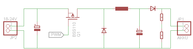

ich habe hier einen simplen Akkulader für 6-12V Bleiakkus ohne
Verpolungsschutz, den ich gerne mit selbigen ausstatten würde. Aufbau
des Laders ist, wie im Bild anghängt, ein einfacher Step-Down Regler.
Ja, ich weiß, dass der Schaltplan nicht vollständig ist, der dient auch
nur zum besseren Verständniss.
Wenn ich da den Akku falsch herum anschließe habe ich durch die beiden
Dioden nen wunderbaren Kurzschluss.
Klar könnte ich da jetzt ne einfache Sicherung einbauen, aber ich würde
schon gerne signalisiert bekommen, das der Akku falsch angeschlossen
ist. Hatte schon an ein Relais gedacht, was dann umschaltet und den Akku
mit ner LED anstatt dem Lader verbindet, aber wie ist das, wenn die
Akkuspannung zu niedrig ist (Tiefentladen), um das Relais zu schalten?
Kennt da jemand ne bessere Lösung, vielleicht mit MOSFET oder irgendwas
in der Art?

Bei meinen Akkuladern mit Schaltregler habe ich immer ein Relais
(zwischen Plus-Pol des Akkus und dem Schaltregler) das über den
Prozessor angesteuert wird der die Ladespannung mißt.
Der müßte dann in der Masseleitung zwischen Diode und Akku sitzen.
Ansonsten brauchst Du eine Potentialfreie Hilfsspannung zwischen Gate
und Source.
Die Frage ist bei Mosfet in der Masseleitung aber wie du die
Akkuspannung mißt.
Gruß Anja

D.h. Vor Beginn des Ladevorgangs prüfst du, ob die Akkuspannung positiv
ist und wenn sie's ist, schaltest du per Relais den Schaltregler zu?!
