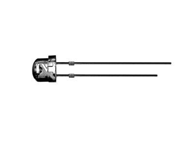

ich komme mehr aus dem SMD-Bereich und habe nun erstmals eine
Leiterplatte mit 0.5mm Bohrungen für Standard LEDs gemacht. Was mir
jetzt erst auffällt, sind die Anschlussbeinchen der LEDs, die kurz vor
dem Gehäuse eine Verdickung haben, so dass das Gehäuse sehr wackelig ca.
5mm vor der Platine sitzt.
Mache ich die Löcher nun 1.2mm, so dass die Verdickungen durch passen,
sitzen die Anschlussdrähte später aber auch sehr wackelig in den
Bohrungen.
Hat es mit diesen Verdickungen einen tieferen Sinn, der sich mir nicht
erschließt ?

Das ist ein Anschlag für maschinelle Bestückung. Der soll verhindern,
dass die LED zu tief (bis zum Gehäuse) in dei Löcher geschoben wird.
Wenn du genug LEDs kaufst, macht Dir der Hersteller den auf die
gewünschte Höhe oder stanzt ihn plan weg.
Nebenher ist das in der Fertigung die Trennstelle, wo die beiden
Beinchen im Stanzgitter zusammenhängen. Die LEDs fangen als Bandmaterial
an, dann werden die Dies montiert, die Gehäuse gespritzt, und zuletzt
die Bauteile vereinzelt.
> erschließt ?
Ja, den hat es: Zerstörung durch zu hohe Temperatur beim Löten.
Dadurch daß du die LED bis zum Anschlag an den Lötpunkt heranführst
breitet sich die Temperatur während des Lötvorganges im Die wesentlich
schneller aus als mit dem vom Hersteller vorgegebenen Abstand und damit
steigt natürlich auch die Gefahr des Hitzetodes.
