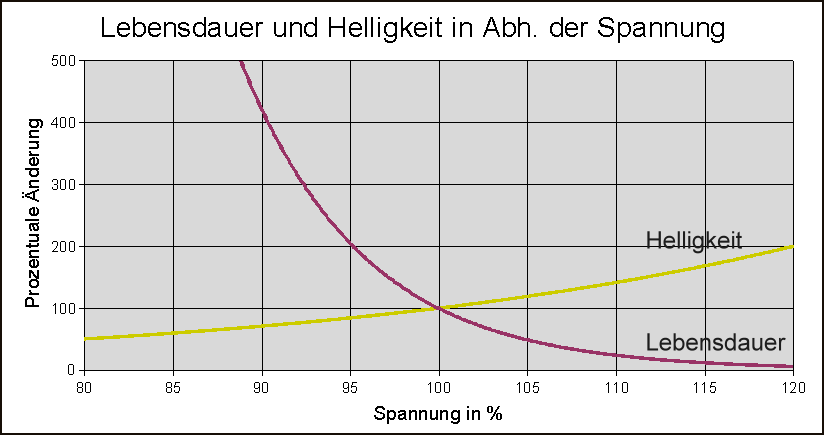

Im Prinzip brauchst Du nur eine Lampe, die für höhere Spannungen
entwickelt wurde. Sie leuchtet dann nicht so hell. Hat einen
schlechteren Wirkungsgrad aber viel höhere Lebensdauer. Oder schalt
einen Vorwiderstand davor.

In einer schon in den 1970-er Jahren bekannten Elektronikzeitschrift
stand damals mal, dass die mittlere Lebansdauer einer Glühlampe reziprok
von der 13 Potenz (!) der Betriebsspannung abhängig sei:
Brennt eine Birne also bei 230 V 1000 h lang, hält sie bei 115 V
8 Millionen Std. durch ...
von df1as (Gast)
Wenn dem so wäre, dann würde das elektrische Obst bei 460 V immerhin
noch gut 7 Minuten aushalten. Schon mal ausprobiert?

Wenn schon Potenzgesetz, denn schon. Aber im Ernst - wo soll
physikalisch eine 13. Potenz herkommen? Außerdem noch dazu die Potenz
der Spannung, nicht etwa - wie vorgerechnet wurde - die Potenz des
Spannungsverhältnisses.
Verantwortlich für den Abbrand ist die Temperatur. Wie bei
Diffusionsprozessen bekannt, wird die Temperatur in erster Näherung
exponentiell zum Abdampfen beitragen, also z. B. alle 10 K mehr eine
Halbierung der Betriebsdauer. Oder alle 50 K - keine Ahnung, was genau,
aber sicher exponentiell. Phasenänderungen bringen weitere
Unstetigkeiten ins Rennen, auch die Kühlung durch das Gasgemisch und die
Anschlüsse des Glühfadens. Und dann noch die Veränderung des Widestandes
mit der Temperatur (Kaltleiter) - es wird ja mit konstanter Spannung
gearbeitet.
Letzteres ist sowie der "Knackpunkt" ... Wieviel länger würden diese
Teile halten, wenn man sie mit Konstantstrom betriebe? Gilt übrigens
auch für LED.
Eine genauere Formel sollte aber mit gar nicht so großem Aufwand
anzugeben sein. Eine 13. Potenz ist das aber sicher nicht, vielleicht
aber nur irgendwie und/oder an einem einzigen Punkt so darstellbar.
von Hans (Gast)
Zur Info :)

Also mit 2500 Stunden kann ich nicht diesen, aber mit 3000 Stunden.
Allerdings sagt deine Beitrag nichts über die von dir benötigte Leistung
und Bauform.
http://www.radium.de/produkt_details.html?pcon_list=1854,1863,2507,2608&pcon_s_pe_id=4325&pe_id=14&remote_template=13
Es gäbe auch Glühlampen bis 18000 Stunden, allerdings nur bei deutlich
verringerter Effektivität.
