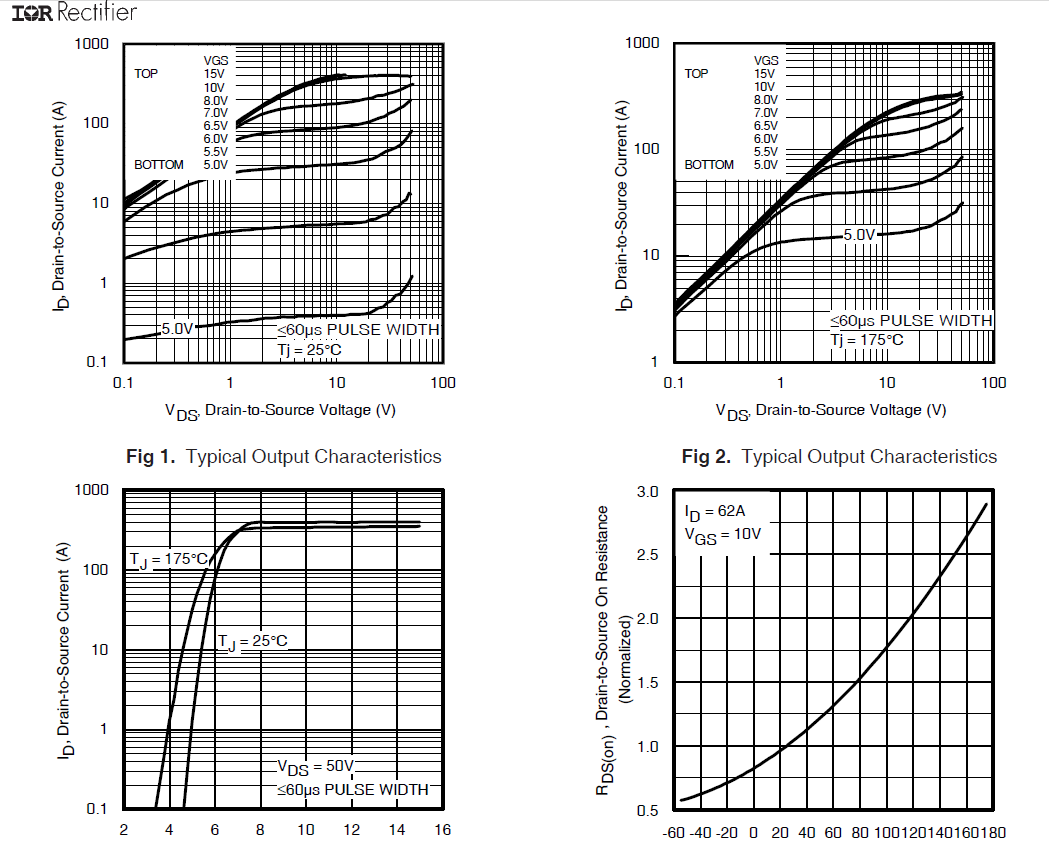

bin mir mit dem Stromdiagramm(Drain to Source Strom und Spannungsverlauf
zu der anliegenden Gatespannung) im Anhang noch ein bisschen unsicher.
Lese ich richtig daraus, dass bei steigender Temperatur der Transistor
mehr Strom, bei gleichbleibender DS Spannung, durchlässt(Widerstand
sinkt)?

Ja bei dem letzten Diagramm für RDSon steigt der RDSon auch, aber dann
verstehe ich die 3 vorherigen Diagramme nicht, da dort
(Temperatur) (Gate) (DS Spannung) (DS Strom)
25°C         5V      1V            0,2A
175°C        5V      1V            12A
der mögliche Strom bei höherer Temperatur steigt?
Oder was sagen die ersten drei Diagramme aus?

Figure 3 zeigt sehr deutlich,
daß das Verhalten eines MOSFETs voll durchgeschaltet
(rechter Rand, Hochtemplinie liegt unten)
genau anders ist als im Analogbetrieb
(linkter Rand wo es nch ansteigt, Hochtemplinie
liegt höher).
Im Analogbetrieb steigt der Strom bei steigender Temp,
im gesättigten Betrieb (Figure 4) steigt der Widerstand,
sinkt also der Strom.
