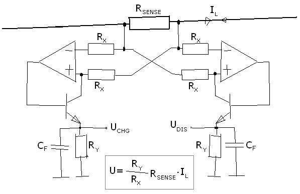

Hi Jungs und Maedels, ich suche ein Verfahren/Schaltung bei der zwischen
Strom rein/raus (für eine Art des Akkus mit Erwärmung, klar) deshalb
solteman das wissen wan rein und  raus des Stromes unterscheiden zum
Laden, (und nein nicht das übliche KFZ Problem ) Also, eine Shunt an der
High-Side, maximal 24V floatening. Je nach Richtung anderer Output, also
nichts mit Gleichrichtung und so. Und auch keine Spezial ICs, Oams ala
Txxxx um unendlich Kohle....  Ich hatte nur 2mal Kolektorschaltung als
ide um runterzusensen.
MFG

Nimm nen sehr kleinen Widerstand und miss den Spannungsabfall, dann
erhälts du ne Aussage über Strom und Stromrichtung.

Spannungsversorgung vom Messwerk galvanisch von der zu messenden Größe
trennen, eine Seite der Ausgangsspannung auf gnd der Versorgungsspannung
legen, Polarität der gemessenen Spannung gibt die Richtung an.

verwende doch den IC Max 4080 bzw. 4081. Er ist für solche Anwendungen
gedacht, sogar für beide Stromrichtungen. Der Kostenpunkt ist nicht
allzu hoch und seine Anwendung ist nicht kompliziert. Einfach in das
Datenblatt schauen...

Egal, dann mach für jede Stromrichtung eine eigene Schaltung, dafür
braucht es
2xOPAmp
1xMessshunt
2xKleinsignal NPNs und ein paar Rs, fertig.
vorausgesetzt, es handelt sich um OPV verträgliche Akkuspannungen, wenn
auf Highside gemessen.
Ah, gerade gelesen 24VDC, also kein Problem. Schaltung im Anhang.

Hier die Schaltung. Der OPV macht das was er Rückgekoppelt immer macht,
er möchte keine Spannung an +/-  sehen. Damit steuert er den Transistor
so an das er soviel Strom zieht, bis an Rx die "gesenste" Spannung am
Shunt abfällt. Mit dem Ermitterwiderstand kann man Skalieren.
Das praktische ist, wenn man zb "Over the Top" OpAmps nimmt kann die
Batteriespannung auch über der OPV-Spannung liegen.
