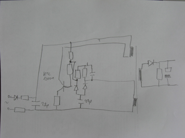

Hat hier schon jemand Erfahrungen gemacht, überzählige Handynetzteile
(die ja effektiv gratis sind) von 5V auf 3,3V Umzubauen?
Ich habe hier zwei Nokia ACP-12E, einmal von Friwo (FWKH) mit einem
vernünftigen primary side controller (inkl. secondary side feedback),
jedoch mit einem Custom ASIC:
http://space.ednchina.com/upload/2009/5/7/bee00bdf-4817-48bf-a010-b9ffd671e918.pdf
und einen andern ACP-12E von Salcomp, komplett analog aufgebaut (und
offensichtlich ohne secondary side feedback) - mit einem KTC 13001 (NPN?
FET?). Hab die Schaltung einmal abgezeichnet (aber die Widerstände noch
nicht vermessen).
Eines mit einem VIPer12A controller (und Optocoppler Feedback - leider
nicht ganz so aufgebaut wie in der AppNote bei ST) habe ich ebenfalls.

Gast #2050523
Nun, unabhängig von der Innenschaltung kann man natürlich immer
eine analoges 3,3V-IC-Netzteil nachschalten. Bei Netzteilen mit
eingebautem TL431 kann man dessen Spannungsteiler anpassen. Bei
anderen ICs sollte man zumindest ein Datenblatt haben, um die
Ausgangsspannung zu ändern. Bei Deinem Schaltplan wüsste ich jetzt
nicht genau, wo man da ansetzen sollte. Vielleicht ist das ja
auch kein echtes 5V-Netzteil, sondern nur eine Stromquelle, wo die
endgültige Regelung im Handy sitzt.

Gast #2051218
In deiner Skizze sind rechts vom Transistor 2 Dioden zu sehen. die
rechte richtet die negatve Rückschlagspannung gleich (proportional zur
Ausgangsspannung), die linke ist eine Z-Diode, die beim Erreichen der
Sollspannung den Transistor "abwürgt".
Jezt könntest Du entweder diese, durch eine mit niedriger Z-Spannung
austauschen, oder parallel zu ihr den Ausgang eines Optokopplers
(Fototransistor), der von der Sekundärseite mit einem TL431 gesteuert
wird schalten. Dies Variante bietet eine deutlich bessere
Spannungskonstanz als die Regelung ausschließlich auf der Primärseite.
mfG ingo
OP #2051362
Danke!
Ich werde die Z-Diode mal auslöten und durchmessen (bzw beschriftungen
sind leider unentzifferbar). Ist eine kleine rötliche Diode im
Glasgehäuse, mit obligatorischem, schwarzer Kathoden-Binde...
Vorwärtsspannung 0,8 V
Rückwärtsspannung 7,3 V
Hmmm.. sqrt(2)*5 = 7,1 - hat das etwas damit zu tun?
(Für 3,3, wäre da eine 4,7 V Zener angebracht? Oder bin ich mit meinem
Wurzelziehen auf dem Holzweg? Hmm... mit einer 5,6 Zener war der
Überlastungsschutz weg - und der FET/NPN ist durchgeschmort bei 10 Ohm
Last (Leerlaufspannung war immer noch bei 5,1 V auf der sekundärseite).
Naja :)
Gast #2051376
Das hat weniger mit Wurzeln zu tun (wir haben hier keine Sinusspannung),
sondern mit dem Verhältnis der Windungszahlen der Sekundär- und der
Rückopplungswicklung, aber wenn die Z-Diode 7,3V für 5V Ausgangsspannung
hat, müsste es mit einer 4,7V-ZD für 3,3V Ausgangsspannung ungefähr
passen.
mfG ingo
OP #2051698
Hmm.. die Windungszahl im HF-Trafo ist 161 (li. oben), und jeweils 12
(li. unten und rechts). Nachdem es kein Feedback von der Sekundärseite
auf die Primärseite gibt - wenn die rechte Spule von 12 auf 7 Windungen
reduziert wird, aber die "Sense" Spule bei 12 Windungen bleibt, müsste
die Maximale Ausgangsspannung ja ebenfalls auf 3,3V (von 5,7 V)
reduziert werden, nicht?
(Ist ein Solcomp ACP-12E Nokia Ladegerät anscheinend aus 2006).
Gast #2052286
Wenn Du den Trafo schon zerlegt hast, geht das natürlich. Allerdings
solltest Du von so einem einfachen Wandler keine sehr gute Stabilität
und keinen hohen Wirkungsgrad erwarten. Diese Bauart von Wandler hab ich
schon oft als Standbynetzteil in ATX-netzteilen gesehen und meistens war
die Platine in diesem Bereich bräunlich verfärbt..
Allerdings kann es wirklich lohnenswert sein, diese einfachen
China-Schaltungen zu verstehen, gerade im Bereich kleinster Leistungen
wird hier wirklich einiges aus den wenigen Bauelementen geholt.
mfg und viel Erfolg - ingo
OP #2052314
Ich will das Ding als PSU für einen XPort - der braucht die 3,3V (+-10%)
für die IO-Plane, der Core wird dort nochmal extra (linearregler auf
XPort) auf 1,8V gehalten... Insofern habe ich keine besonderen Ansprüche
an die 3-3,6 V bzgl Ripple etc.
Das der Wirkungsgrad von einem Handynetzteil wohl auch nur bei 40-60%
liegt, ist auch ok. Ich mag nur keine 50Hz Trafos mehr...
