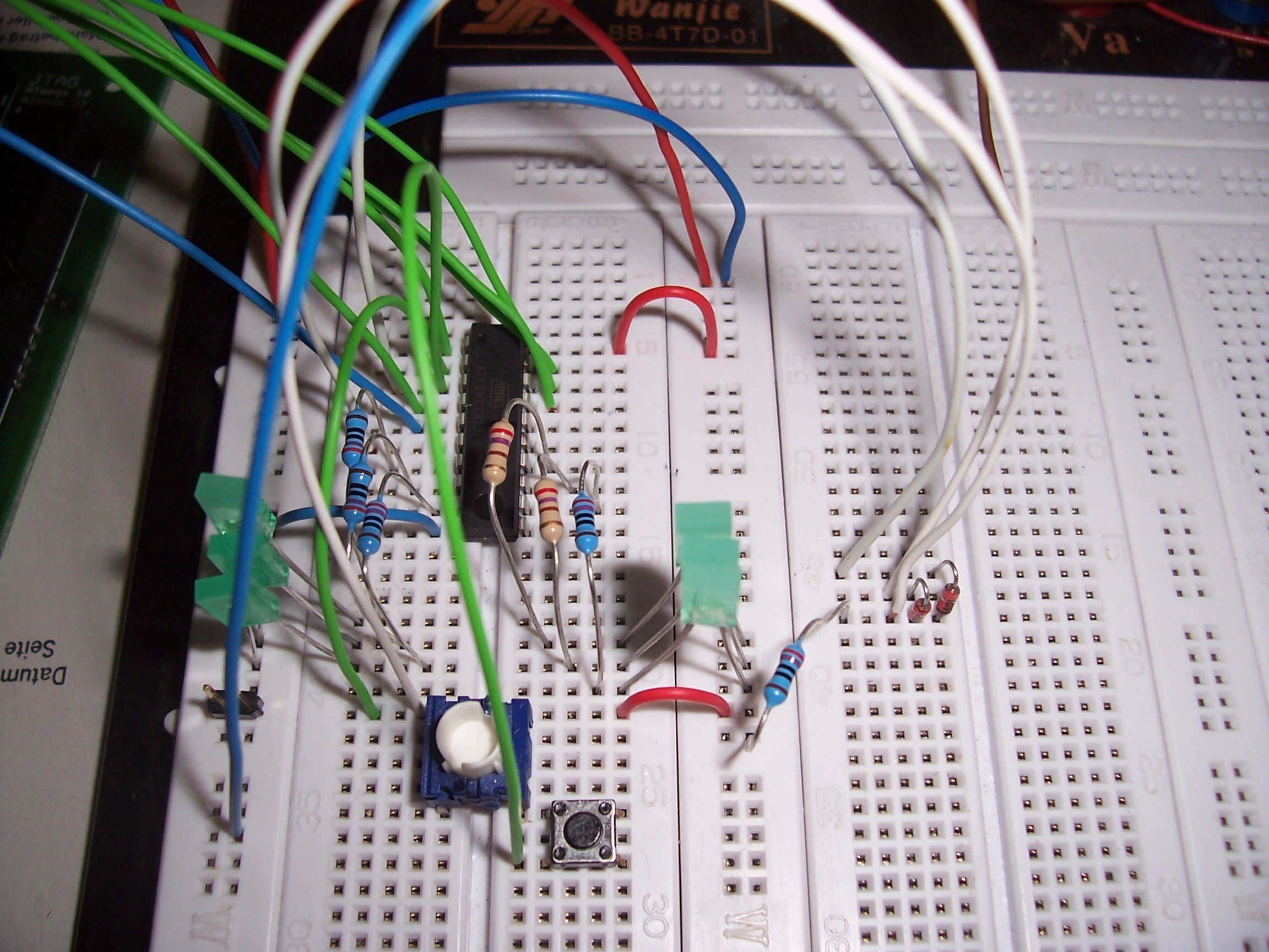

Gast #2051469
Guten Tag.
Habe mir ein kleines Programm zusammengebastelt, was aber irgendwie
nicht richtig funktioniert.
Das Problem ist das PD0-2 alle auf Low sind, aber trotzdem PD3-5 sowie
PB0-2 auf High Tackten, wodurch die an den Port`s angeschlossenen LED`s
aufblinken.

Gast #2051498
Fehler gefunden:
Es "fehlten" Widerstände auf Masse an den Tastern ^^.
Wird nicht nochmal passieren (Soebend wurde mein erster AVR erfolgreich
in Betrieb genommen!)
Vielen Dank an alle die mir dabei geholfen haben und das Forum.
