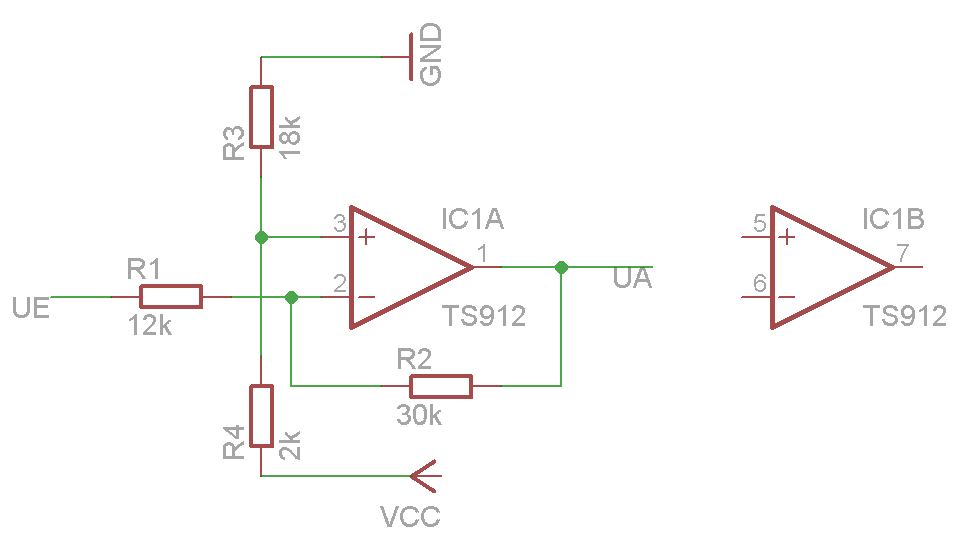

Servus Leute
Ich brauch unbedingt mal eure Hilfe.
Der TS912 soll aus einer Ue von 2,5 bis 4,5V eine Ua von 0 bis 5V
machen.
Wobei er bei Ue 2,5V eine Ua von 5V liefern soll und bei Ue 4,5V eine Ua
von 0V.
Also brauch ich ihn doch als invertierenden Verstärker, oder lieg ich da
falsch???
Ich hab das Ding so wie oben angeschlossen, jedoch bekomm ich immer 4,5V
an Ua, egal was an Ue anliegt.
VCC ist 5V. Der TS912 hängt ebenfalls an VCC und GND.
Wo bitte liegt der Fehler?
Vielen Dank
Andi
Gast #2051541
Deine Schaltung ist im Prinzip richtig.
Allerdings stimmen die Werte der Widerstände nicht.
R6 / R4 = 5 / 2
R7 / (R5 + R7) = 9 / 14
Du kannst die Widerstände nach diesen Verhältnissen frei wählen.
Verwende nach Möglichkeit welche großer 10kΩ.
Gast #2051939
Hallo
Sorry, aber ich kann dir nicht ganz folgen.
Das Verhältnis von R2/R1 ist bei mir 5/2 also 2,5. 30k/12k = 2,5.
Den Spannungsteiler versteh ich überhaupt nicht.
9/14?
Das würde bedeuten bei VCC=5V liegen am positiven Eingang des OPV 3,21V
an.
Wenn ich jetzt aber die Rechnung mit 3,21V am positiven Eingang
durchgehe, dann würden bei Ue 4,5V an Ua rein rechnerisch -3,22V
anliegen.
Ich brauche bei Ue 4,5V aber 0V an Ua.
Ich  kapier das nicht.
Wäre nett wenn du das nochmals erklären könntest.
Danke
Grüße
Andi
Persönliche Seite #2051959
Ja.
> anliegen.
Schau dir mal diesen Artikel an:
Operationsverstärker-Grundschaltungen: Der Subtrahierer
Wenn du da deine Werte einsetzt, merkst das es passt was "anonµm (Gast)"
geschrieben hat. (Er bezieht sich wohl auch auf die Benennung der
Widerstände von dort.)
R4 = 20kΩ, R6 = 50kΩ
An OPV+ und OPV- liegt dasselbe Potential an.
 -> I  = (Ue - 3,21V) / R4 = (4,5V - 3,21V) / 20kΩ = 0,0645 mA
 -> Ua = 3,21V - I * R6 ≈ 0V
Das betrifft aber nur R4 und R6, bei den anderen ist es abgesehen vom
Stromverbrauch egal.
