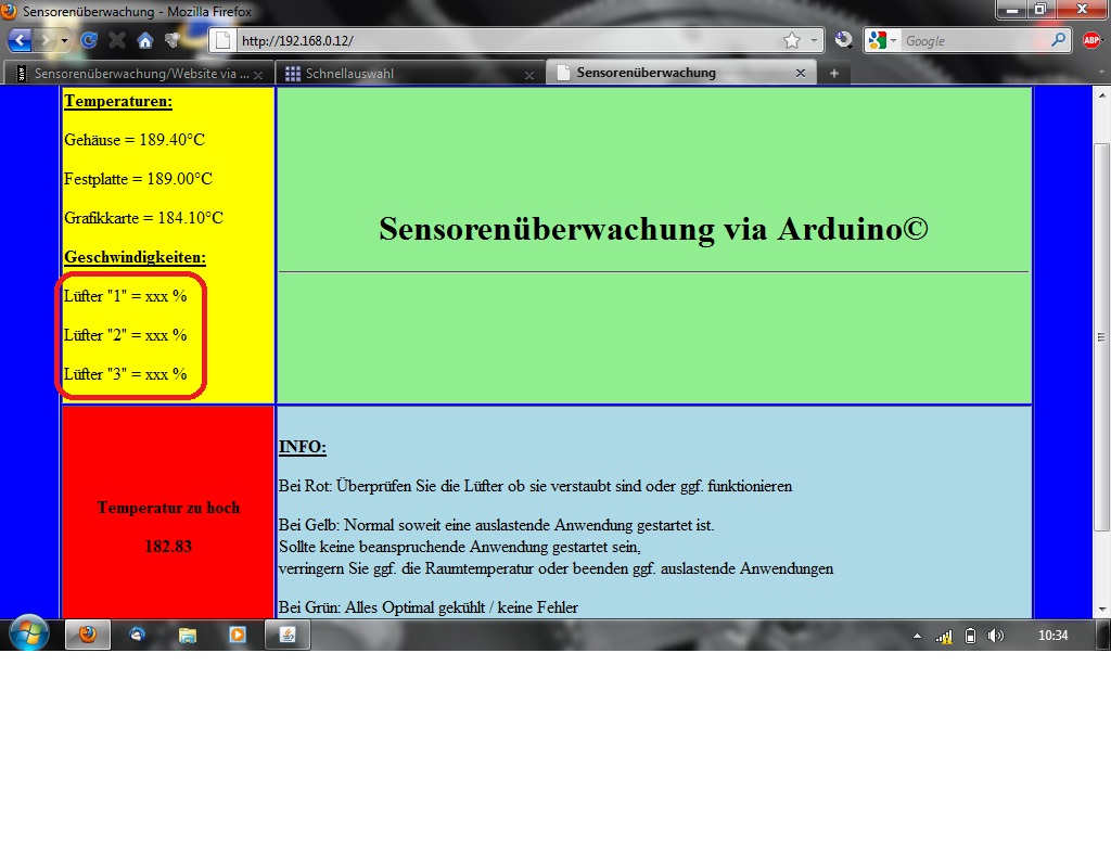

Hallo Allerseits,
bin neu hier. Ich hab mir mal den ATmega328 zugelegt mit EthernetShield
SD.
Ich hatte vor mit drei LM35 CZ die Temperaturen auf einer Website
anzuzeigen. Dies habe ich auch geschafft. Dazu sollte der Durchschnitt
von den 3 Temperaturen ausgerechnet werden (eig. ganz easy). Dieser
Durchschnitt soll die Farbe in einer Spalte farblich anzeigen. Das heißt
wenn z.B die Durchschnitsstemperatur zu hoch ist soll die Spalte Rot
sein und einen gewissen Text anzeigen. Da gehts auch schon los, ich habe
es nicht auf die Reihe bekommen. In der Spalte wo die Temperaturen und
die Auslastung der Lüfter in % angezeigt werden, soll später noch die
Lüfterauslastung angezeigt werden. Das mach ich mit Hilfe des PWM Wertes
und der PWM soll dann die drei MOSFET's IRLZ34N modulieren. Dann soll
damit je Mosfet ein 12V Gehäuselüfter gesteuert werden. An diese
?Rücklaufdiode? habe ich auch gedacht. Wenn der Temperaturdurchschnitt
"ROT" ist, sollen alle Lüfter 100% Leistung geben. Wenn "Gelb" dann
sollen sie nur ca. 50% Leistung bekommen. Bei Grün nur 25%. das
eigentliche Problem was ich jetzt habe ist halt diese Ampel unten links.
Könnt ihr mir vielleicht dabei helfen??? Wäre echt nett.

von Verwirrter Anfänger (Gast)
Naja, dass es ein Arduino ist steht ja schon im Titel. Und lass dir
jetzt bloß nicht einreden, dass der nur Schrott ist, zum Einstieg finde
ich den sehr gut.
Ich bin mir nur gerade nicht sicher, was dein genaues Problem ist.
Ist es die Farbe auszurechnen, die Steuerung der Lüfter oder der
Durchschnittswert?
Grundsätzlich würde ich deinen Code umgestalten:
- Speicher die Werte der Temperatursensoren in globalen Variablen
- Lager die Ausgabe der Webseite in eine eigene Funktion aus, die diese
Variablen nutzt
- Schreib dir eine Funktion die anhand der Variablen die Lüfter steuert.
In deiner loop() wird dann nur noch
- Die Temperaturwerte aktualisiert
- Die Webseitenfunktion aufgerufen
- Die Lüfterfunktion aufgerufen
Dazu solltest du vielleicht noch eine Art "Tragheit" simulieren, damit
sich die Lüftergeschwindigkeit nicht zu häufig wechselt
(z.B.
20% Grün,
20% - 30% bleibt bei grün oder gelb,
30%-60% gelb,
60% - 70% gelb oder rot, was immer es davor war
70% Rot)
Ciao,
Philip

von Florian W. (metaln00b)
Danke "verwirrter Anfänger", für die schnelle Antwort :D
Zu dem Titel :...Ja ich weiß schon nicht mehr was ich geschrieben habe.
:D
"Ja er soll den Durchschnitt von den Temperaturen berechnen und von
diesem Durchschnitt die Farbe "wählen", auch der PWM- Wert, soll sich
dem Durchschnitt anpassen." Insgesamt ist das mein problem :D
Ich hoff du weißt was ich meine :D
Kannst du mir bitte ein Bespiel geben, wie ich am einfachsten die
Variablen mit den Temp.-Werten stopfe? Ich habs leider net so gut drauf
mit C.
Bei dieser Funktion, weiß ich z.B. nicht was dieses inValTotal ist. :D
Meine Stärke ist da eher HTML, Javascript und ein bissl Java.
Danke nochmals im Vorraus
LG FLo
von Valentin B. (nitnelav) Benutzerseite
Ein bisschen Java ist doch gut.
Geht schon mal in die richtige Richtung.
Mal als Ansatz:
1. Du musst die Temperaturen alle speichern, um einen Mittelwert bilden
zu können.
2. Wie man einen arithmetischen Mittelwert bildet, weißt du?
3. Die Auswahl löst du durch eine switch-case-Anweisung oder falls du es
mit einfacheren Sachen machen willst durch verschachtelte
if-Anweisungen.
4. Du brauchst eine Variable, in der dein aktueller Stand gespeichert
wird.
5. Dann musst du nur noch diese Variable einlesen und regelmäßig mit den
Punkten davor erneuern.
Mit freundlichen Grüßen,
Valentin Buck
Danke, danke, danke ich hab die "Ampel" hinbekommen. JUHUU
Jetzt häng ich am PWM.
Das PWM soll sich jetzt dem Durchschnitt anpassen, er soll aber auch in
Prozent anzeigen, ob das PWM schnell oder langsam ist. Das ist sehr
kompliziert.
Ich hab gedacht das geht ungefähr so wie beim "Fade". Was sagt ihr?
Hab nochmal das Update von der Überwachung angehangen und ein Screenshot
von dem ganzen gemacht.
Da wo die Makierung ist soll die Stärke des PWM-Signals angezeigt werden
(25%, 50%, 75% und 100%) Bei 100% ist ja klar das der PWM-Variablenwert
255 betragen muss/sollte. Die Lüfter sollen alle gleich schnell
laufen!!! :D
Danke im Vorraus für weitere Antworten
LG FLo
Sorry, :D
Also,
aus dem Durchschnitt soll das PWM Signal gesteuert werden.
Das heißt z.b bei 60°C, 255 (PWM wert) sollen 100% angezeigt werden.
und bei z.b 30°C, 120 (PWM wert) sollen 50% angezeigt werden usw.
Wie bekom ich das hin? Ich komm mit C nicht so klar.
Etwa so?
    if (average <= 40)
  analogWrite(9, Pulse = 200);
server.print("75%");
  delay(30);
Alle Lüfter sollen mit einem PWM-Signal gesteuert werden über Mosfet's.
Dabei sollen aber alle gelich schnell laufen, das heißt bei 30°C sollen
alle 50% laufen.
Die einzigsten werte die angezeigt werden sollen sind, 25%, 50%, 75% und
100%
Danke im Vorraus
LG FLo
von Tüll (Gast)
Hmm also das hat ja nicht direkt mit uC zu tun, sondern ist eher Mathe
Basics...
Also wenn 60° und heisser 100% Lüfterdrehzal (255 PWM) entspricht:
x / 0.6 = Lüfterdrehzal
(z.B. 50° / 0.6 = 83.333%) -> kannst du ja auch so auf Website tun
x * 255 / 60 = PWM Wert
(z.B. 50° * 255 / 60 = 212.5) -> musst halt runden
vorher if (x > 60) x = 60
wäre sinnvoll.
So wäre der Lüfter erst bei 0° aus, ob das sinnvoll ist weiss ich nicht.
Aber wenn er eh immer lüften muss gehts wohl.
Viel Glück
von Tüll (Gast)
Wenns unbedingt 25, 50 etc. sein muss:
[auf]runden(Prozentwert / 25) * 25
Ich hab es so gemacht. LÄUFT :D
Danke nochmal für eure Hilfe :D
Ich wünsch euch noch viel Spaß.
Ich hoffe ich helfe auch anderen mit dem Sourcecode :D
LG FLo
