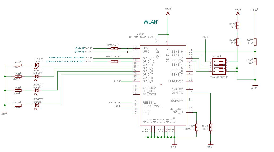

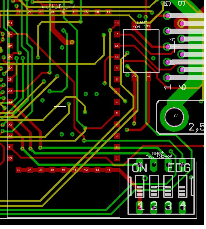

ich habe ein eigenes board entwickelt und habe das Wifly WLAN Modul
Rn131-g mit meinem ARM7 LPC2388 über die UART verbunden. Bei der
Inbetriebnahme gibt es noch einige Probleme. Als ich das Netzteil
eingeschaltet habe wollte ich zunächst mit dem "keil ULINK2 Debugger"
die Antworten des Moduls überprüfen. Auf den Befehl "$$$" um zum Command
Modus zu wechseln hat mir das Modul folgendes zurückgegeben:
Auto-Assoc roving1 chan=0 mode=NONE FAILED<CR><LF>*RE
diese Antwort bekomme ich auch bei jedem anderen Befehl. Dann habe ich
folgendes probiert den Pin PIO[9] auf High gesetzt um in den adhoc modus
zu kommen. jetzt reagiert das modul richtig und gibt mir CMD zurück.
Das Problem ist zum einem wird das Modul nicht erkannt auf meinem Laptop
als verfügbarer Access point und zum anderen bekomme ich bei befehlen
wie "show net" das hier zurück "SSID=" und danach nur noch 0xFFFF und
bei dem befehl "scan" kommt "Disabling" und dann nur noch 0xFFFF.
ich habe meinen schaltplan und das layout hier angehängt.
hier der link zum datenblatt
http://www.rovingnetworks.com/documents/WiFlyGSX-um.pdf
