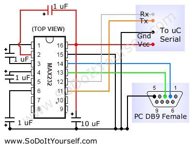

Angeschlossen habe ich es wie im angehängten Bild.
Bobi

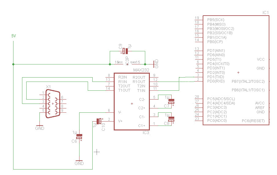

von Bobi (Gast)
Ah ja, stimmt :D
So hier der Schaltplan.
Der Atmega8 ist natürlich auch Versorgt, habe ich hier nicht
eingezeichnet.
Danke schonmal.
Bobi

Tja, das ist aber immer noch kein Schaltplan an dem man
sehen könnte was faul ist. Woher weisst du das nur /n ankommt?
Wo kommt das denn an? Beim uC oder beim PC?

Hier nochmal der ganze Schaltplan.
