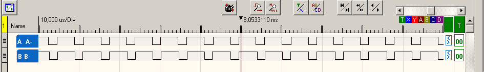

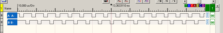

Hallo, Plan: Ansteuerung eines Schrittmotors anzapfen, um die Schrittmotorposition zu errechnen. Hintergrund: Ich bin gerade dabei einen Epson C84 in einen Flachbettdrucker umzubauen. Dazu muß sich das Transportbrett (aus einem Flachbettscanner) passend zum Druckerkopf bewegen. Da die genaue mechanische Kopplung wahrscheinlich zu schwierig wird, wollte ich die Signale des Schrittmotortreibers zum Schrittmotor abgreifen und über µC an den Schrittmotor des Scannerkopfes weiterleiten. Damit könnte ich auch krumme Schrittverhältnisse umsetzen. OK, soweit so gut. Zum Abtasten habe ich 2x 6N137 parallel zu den Spulen an den Schrittmotor gehängt (jeweils ein OK pro Spule). Die Ausgänge der Optokoppler hängen am Logik-analyzer. Das was dann rauskommt (Anhang) verstehe ich nicht :(. Was mich verwundert ist, dass die Signale sich bei der Schrittmotordrehung gegeneinander verschieben. Ich hätte erwartet, dass bei der Drehung ein Signal immer mal aussetzt (wenn die Spule nicht gefeuert wird), dafür ist die andere Spule an. Das wechselt dann immer. (Natürlich sehe ich durch die OKs nur eine Seite der Halbwelle). Wo ist mein Denkfehler? Gibt es eine elegantere Methode, um an die Schrittmotorposition heranzukommen?

du hast keine binären signale am schrittmotor, sondern trinäre +/-/0

@aa Das ist klar, die OKs schalten nur im + Teil durch. Aber wenn ich mir Diagramme mit Schrittmotor-Signalen ansehe (z.b.=http://upload.wikimedia.org/wikipedia/commons/d/dd/Ansteuerung_Schrittmotor.jpg) dann bleibt die Position der Signale zueinander fest. @ubimbo Die müßte man erstmal haben + mechanisch befestigen usw. Hallsensor zu ungenau. Der Drucker macht scheinbar Mikroschritt. Den möchte ich zumindest annähernd rausbekommen. Stepper ist bipolar. Hängt an einem Allegro A6615SED

Bist du dir sicher, dass die Bilder die Schritte zeigen? Ich lese 10 us/Div Das ist wohl ehr vom Chopper. hans
@Hans Jetzt wo Du's sagst. Die Frequenz liegt bei ca 150kHz. das kann ja kein Schritt sein. Also noch 'nen Tiefpass drüber und nochmal messen.

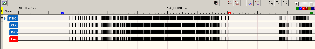

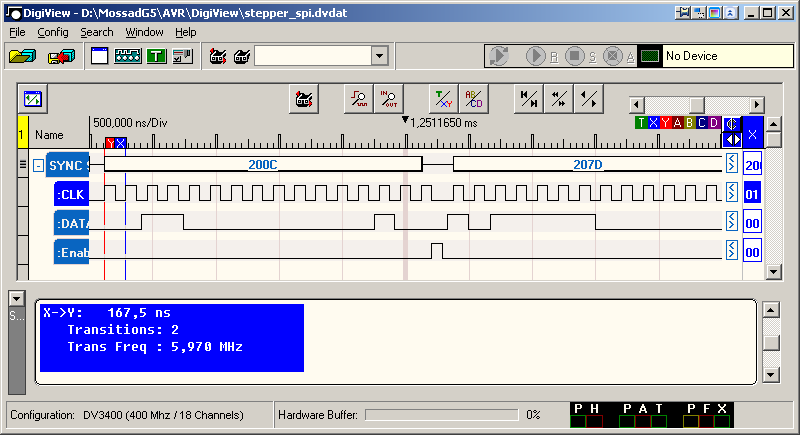

LA an serieller Schnittstelle des A6615SED. Es werden 2*16bit übertragen und durch STB Impuls übernommen. Das erste Wort ist scheinbar immer 0x200c, das andere wechselt. Wenn ich die Daten exportiert bekomme, versuche ich sie mal zu dekodieren.

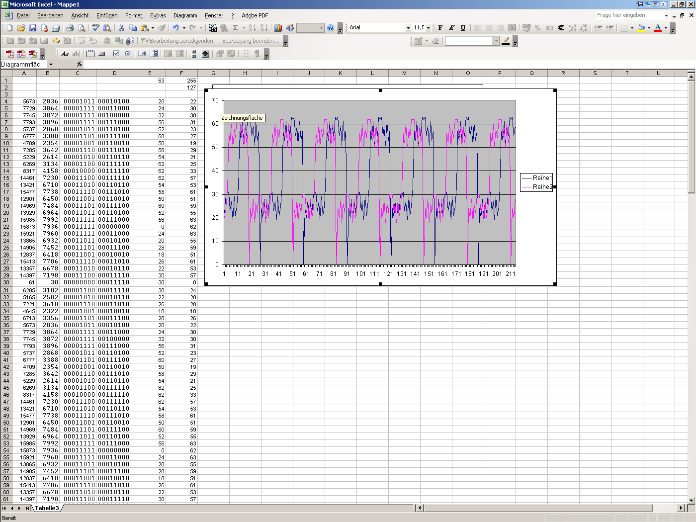

Falls es jemanden interessiert ;): Anbei ein paar Ergebnisse. 1 - Als Text, die an den A6615 gesendeten Daten (die immer wiederkehrenden 0x200C schon mal rausgeworfen) 2 - LA-Ausgabe, in der man schön die Abfolge der einzelnen Pakete sieht. Links wird beschleunigt (immer häufiger Updates der DAC-Werte), nach rechts wieder abgebremst, was die Pakete ganz rechts sollen ist mir unverständlich. 3 - Versuch, die Paket aufzuschlüsseln
