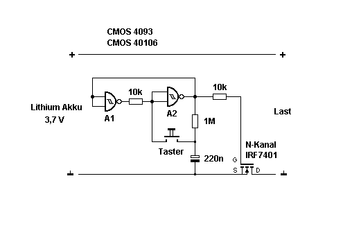

Harald meinte wohl eine Schaltung in der Art.
Ruhestrom unter 1µA, also fast nicht mehr messbar.
Als 'Last' dann ein normales Relais. Das zieht dann
je nach Typ einige mA, wenn angezogen.
Und fällt dann ab, wenn die Haltespannung unterschritten ist.

Der Schaltplan sieht ein wenig verwirrend aus,
wo ist denn die Verbindung zu (+)?
Außerdem sagen mir die beiden Schaltsymbole A1 und A2
nichts, kannst du mir das ein wenig erklären?

von BMK (Gast)
A1 und A2 sind nur Namensgebungen von mir.
Der 40106 ist ein 14-beiniger Käfer und z.B. hier erhältlich:
http://www.reichelt.de/?;ACTION=3;LA=444;GROUP=A2211;GROUPID=2924;ARTICLE=12547;
Die Anschlussbelegung liefert ein Datenblatt:
http://www.national.com/ds/CD/CD40106BC.pdf
In dem sieht man, dass an PIN14 die plus Versorgung dran kommt
und an PIN7 GND.

von BMK (Gast)
Hätte mich auch mal interessiert, ob da noch was an alternativen,
besseren Vorschlägen kommt. Kann ich mir nicht vorstellen.
Es sei denn, es wird per Software entprellt.
Die von mir aufgezeigte Schaltung IST ein T-FlipFlop, welches
einen Transistor ansteuert der dann ein Relais schalten kann.
Der Kniff an der Schaltung ist die Mitkopplung durch A1,
wodurch der Kondensator stets definiert geladen oder entladen
wird, so dass 'halbseidene Zustände' prinzipiell entfallen.
Ist erprobt und bewährt. Die einzige Bedingung ist, dass die
Tastgeschwindígkeit nicht mehr als 2 Tastendrücke pro Sekunde
beträgt, bestimmt durch die Auslegung von 1M / 220n.
Damit werden selbst die übelsten Prell-Taster entschärft.
