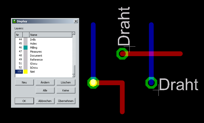

Meine Strategie beim Handrouten: Bauteile, an die ich von beiden Seiten
erreichen kann, z.B. die meisten bedrahteten Widerstände, können an den
Pads wie Durchkontaktierungen verwendet werden.
Ist das nicht der Fall, z.B. bei Relais oder Kondensatoren in
Kunststoffvergusskästen, muss ich deutlich ausserhalb des Bauteils immer
mit einem Via auf die Lötseite wechseln, wenn ich dort nicht schon bin.
Durch das Via stecke ich einen Draht, und verlöte den auf beiden Seiten.
Das Bauteil stecke ich durch die Löcher und verlöte klassisch von der
Lötseite.
Manchmal ist es einfacher, das Pad wie durchkontaktiert von oben und
unten anzuschliessen, aber dann zusätzlich eine Verbindung mit Via zu
machen, die
beides verbindet. In das Via kommt der obligatorische Draht.
Grundsätzlich sind bei dieser Technik ALLE vias UNTER Bauteilen
VERBOTEN, weil man halt zum Verlöten der Vias nicht mehr an diese
herankäme.
Weil das Drahtdurchstecken, abkneifen und verlöten viel Zeit kostet,
gibt es dafür abbrechbare Durchkontaktierstifte von der Stange. diese
sind leicht konisch und haben einen Kragen, eine Sollbruchstelle, und
dann setzt die Spitze des nächsten Stiftes an. Der Stift wird bis zum
Kragen ins Loch gesteckt, abgebrochen und verlötet. Das spart Zeit, ist
aber technich nichts anderes als ein durchgesteckter Draht und
KEINESFALLS eine (hohle) Niete.

Normalerweise werden "Durchkontaktier Nieten" nicht gekennzeichnet. Bis
auf Ausnahmen werden im normalen Fertigungsprozess keine Nieten für
elektrische Befestigungen verwendet. Weil sie sich als unzuverlässig
erwiesen haben. Diese "Durchkontaktiernieten" sind für
Prototypenfertigung. Ein gewisse Zeit funktionieren sie halt, so daß man
am Prototypen sehen kann, ob man das Board richtig gemacht hat. In der
endgültigen Fertigung werden dann durcjkontaktierte Boards verwendet. Da
aber Firmen wie PCB-Pool durchaus auch fertig durchkontaktierte Platinen
zu halbwegs vernünftigen Preisen anbieten, wird auch diese Verwendung
immer seltener.
Aber vor genau diesem Problem stand ich vor gut 30 Jahren auch einmal,
als ich meine erste doppelseitige Platine machte. ;-)
