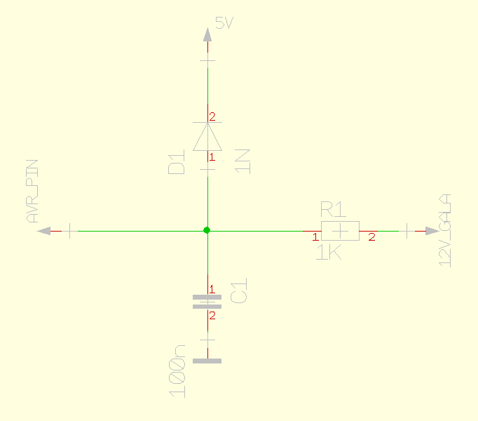

als absoluter Neuling ab diesem Gebiet versuche ich mir gerade mal mit
einem kleinem Project in die Welt der Mikrocontoller einzuarbeiten. Es
geht darum, ein Modul zu entwickeln, das die Nebellichter eines Autos
bei unter 40 Km/h und eingeschaltetem Blinker als Abbiegelicht der
jeweiligen Seite dazuschaltet. Meine Frage ist jetzt wie ich am besten
das Geschwindigkeitssignal bekomme. Ob ich es am besten vom Canbus
entnehme, nur denn wäre die Frage wie die Cansignale zu interpretierenen
sind. Oder direkt vom ABS Steuergerät (Rechtecksignal der Sensoren).
Oder vom Tache, falls das nicht eh die Signale vom Canbus nutzt. Wie ihr
sicher schnon merkt stehe ich völlig auf dem Schlach ;)
 Bei dem Fahrzeug handelt es ich übrigens um einen Audi A4 2003

von Rene S. (gigastulle)
Als Neuling auf diesem Gebiet würde ich nich gleich mit CAN BUS
anfangen. Trotzdem kannst du dein projekt relativ einfach realisieren.
An deinem Radio hast du einen Pin der sich (GALA) nennt, und an dem ein
rechteck geschwindigkeitssignal anliegt. Einfacher kannst du es nich
haben, einfach einen Timer Programmieren der Abwechselnd bei jeder
steigenden Flanke Startet, und bei der nächsten Stopt. Und schwub schon
hast du ein maß für die geschwindigkeit. Spaß beim Tüfteln ;)

Nja zurück zum Thema. Das mit dem GALA- Signal hat mir schon gut
weitergeholfen. Ich wusste zwar, dass es das gibt und wofür das ist,
aber daran gedacht habe ich nicht. Weiß jemand was für eine Spannung  am
GALA Pin anliegt. Also ob ich da direkt abzwacken kann oder ob ich da
einen kleinen Spannungsteiler einbauen muss. Das mit einem Voltmeter zu
mesen wäre ja  nicht unbedingt machbar.

Na ja als Mechatroniker hast du doch sicher zugang zu einem Oszilloskop
!!! Ranhängen und du bist schlauer, manchmal bist du mit einer simplen
messung schneller als mit 3 Stunden Forum geschreibe ;) so ist zumindest
meine Erfahrung. Das Gala Signal müste meines wissens 12V sein, das
heist du must dir was einfallen lassen :) ich geb dir noch den Tip dein
Aufbereitetes Signal mit einem 100nF Kondensator abzupuffern den das KFZ
Netz ist einfach die Hölle und würde gelegentlich ein signal erkennen
was eigentlich keins ist. !!! Wir sind übrigens vom selben Fach... ich
bin KFZ Servicetechniker

Ja das Forum hat mir schon oft aus der Patsche geholfen. Und weil ich
heute gut drauf bin gebe ich dir noch ein Schaltbeispiel für die
eingangsbeschaltung des GALA Signals, den sie hat gegenüber des
Spannungsteilers den Vorteil das egal wie hoch das Spannungsignal am
Gala pin auch wird 10V oder 14,5V du immer dein 5V Pegel am AVR pin
hast. der 100nF is wie ich schon sagte sehr wichtig zum entstören. zudem
kannst du über den Wiederstand R1 bestimmen wie lange das High Signal
mindestens stabil anliegen muss bis der schwellwert im AVR erreicht ist.
entladen wird er auch wieder über R1 wenn das Gala signal auf masse
gezogen wird. Ich nutze diese schaltung im KFZ immer un 12V
rechtecksignale für den AVR verträglich zu machen und hatte noch nie
Probleme damit.
Viel Spaß
von canman (Gast)
naja genau 5V werdens wohl nicht sein eher 5V plus Diodenspannung...

DC an die das Multimeter maximal verkraftet?
Bei einer Messung mit dem Microcontroller müsste man da nochmal drüber
reden aber bei einem Voltmeter - kein Problem ...
Wenn dann würde ich zu einem OPV greifen für die ADC ...
Viel eher würde ich die Angelegenheit diskret lösen - eine einzige
Schaltschwelle - einstellbar mittels Poti ... da könnte man sich viel
sparen ...
von peterguy (Gast)
Jop, OBD2 führt hier zum Ziel.
Gibt da fertige Module für die du über die serielle Schnittstelle
ansprechen kannst.
Muss man sich natürlich einarbeiten....
von Ralph B. (rberres)
Bei meinen Golf4 hat ist das Galasignal ein Rechtecksignal mit 0V am
Boden und 10-12V am Dach. Die Frequenz entspricht bei mir zufällig sehr
genau 1Hz/KMH.
Ein Frequenzzähler mit 1 Sek Torzeit zeigt mir direkt die
Geschwindigkeit richtig an. Der Golf4 hat allerdings noch keinen Canbus.
Aber ob es bei einen Fahrzeug mit Canbus auch ein Galasignal gibt, weis
ich nicht. Meines Wissens ist das Geschwindikeitsignal im Protokoll des
Canbusses mit drin und wird vom Herstellerspezifichen Autoradio ( in dem
Fall VW Gamma ) direkt ausgewertet. Es gibt als Zubehör aber glaube ich
einen Konverter , der das Canbusssignal in ein Galasignal umwandelt. Die
sind aber sehr teuer.
Ralph Berres
