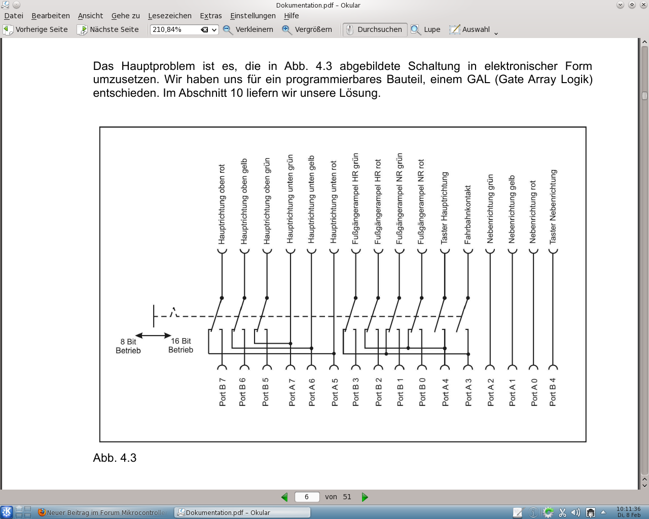

Schönen guten Tag zusammen, Ich habe ein Problem, und zwar muss ich eine Umschaltung realisieren zwischen 8-Bit-Ausgang und einem 16-Bit-Aus-und Eingang. Das Signal kommt von einem Mikrocontroller und soll mit LED`s zur Anzeige gebracht werden. Wie kann ich das am einfachsten realisieren, das mir mein GAL nicht um die Ohren fliegt wenn man aus versehen im 8-Bit-Modus mit 16-Bit Programm lade. vielen dank für eure Hilfe

"s". "s". schrieb: > ich suche Lösungsvorschläge wie man das ganze Kurzschluss sicher > realisieren kann. Das ist doch ein stinknormaler Multiplexer (<= das Schlüsselwort!!), was soll denn da wohin kurzgeschlossen werden können? Was soll da vor einem Kurzschluss geschützt werden?
"s". "s". schrieb: > Wie kann ich das am einfachsten realisieren, das mir mein GAL nicht um > die Ohren fliegt wenn man aus versehen im 8-Bit-Modus mit 16-Bit > Programm lade. Du weißt, was ein GAL ist? Ein GAL ist ein IC. Wenn man die Eingänge als Eingänge und die Ausgänge als Ausgänge benutzt, fliegt nichts um die Ohren. Die Eingänge sind CMOS, d.h. alle müssen beschaltet werden, auch nicht benutzte. Peter
@ Peter genau das ist mein Problem, denn falls sich das Gerät im 8-Bit-Modus befindet und ich ein 16-Bit Programm lade (falls dieses aus versehen passiert) soll der GAL nicht zerstört werden.
Wie wäre es, wenn Du in Deinem Plan erst mal alle Leitungen mit
(E)ingang und (A)usgang bezeichnest? Das könnte Dich der Lösung
näherbringen.
Ansonsten gilt das, was Peter schrieb: "Wenn man die Eingänge als
Ohren."
danke erst mal. es kann aber leider vorkommen das aus versehen mal ein Ausgang als Eingang beschaltet wird. das dies ein Modell für eine schule werden soll wo die Schüler sich dran versuchen dürfen es zu programmieren.
"s". "s". schrieb: > es kann aber leider vorkommen das aus versehen mal ein Ausgang als > Eingang beschaltet wird. Das ist eine grundlegend andere Thematik und hat mit einem GAL an sich schon überhaupt rein gar nichts zu tun... :-/ > das dies ein Modell für eine schule werden soll wo die Schüler sich dran > versuchen dürfen es zu programmieren. Mach erst mal eine Skizze von den fliessenden Strömen und den dabei auftretenden Spannungen. Was ist die Last? Welche Spannungen können maximal auftreten?

Zwar gibt es bei GALs wie dem 22V10 einige Anschlüsse, die umschaltbar als Eingang oder Ausgang verwendet werden können, aber umschaltbar bei der Programmierung, nicht umschaltbar später im Betrieb. "Wir haben uns für ein programmierbares Bauteil, einem GAL entschieden." war halt die falsche Entscheidung, also hätte man aus dem Projekt als Abschlussbericht gelernt: Lieber vorher überlegen, dann mit Aufwand zeichnen und bauen. Mit 3 CD4053 wäre es billiger und einfacher gegangen. Nun heisst es: Alles noch mal neu zeichnen.
MaWin schrieb: > Zwar gibt es bei GALs wie dem 22V10 einige Anschlüsse, > die umschaltbar als Eingang oder Ausgang verwendet werden können, > aber umschaltbar bei der Programmierung, nicht umschaltbar > später im Betrieb. Nö, der OE beim 22V10 läßt sich auch in Betrieb umschalten. Allerdings nur mit einer AND-Verknüpfung, keine AND/OR-Matrix. Peter
ich möchte das ganze aber ohne einen Gal realisieren. damit es auch später dann Idiotensicher wird. ich versuche das ganze gerade mit einer Logik aufzubauen. das ganze dann mit einem bidirektionalen Bus zu verknüpfen.
"s". "s". schrieb: > ich möchte das ganze aber ohne einen Gal realisieren. > damit es auch später dann Idiotensicher wird. Einfach in jeden Pin 470R in Reihe und Du kannst auch gefahrlos Ausgänge kurzschließen. Außerdem sind GALs abgekündigt. Nimm doch einfach nen MC und programmiere da die Logik rein. Z.B. der ATmega8515 hat 35 IOs, die Du beliebig verschalten kannst. Kein Mensch kann sehen, ob ne LED 10µs später leuchtet, weil ein MC alles nacheinander ausführt und nicht parallel, wie ein GAL. Peter
