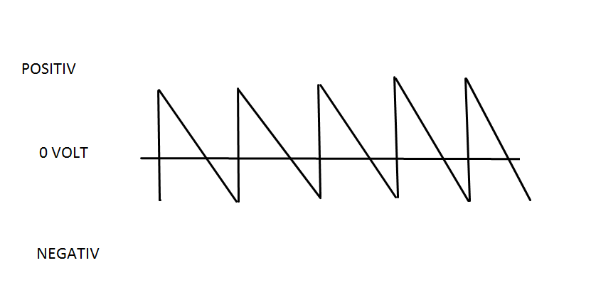

Ich brauche einen Sägezahngenerator von ca. 30-500 Hz. Damit soll eine
Ablenkspule einer Bildröhre gesteuert werden. Also muss das Signal
anfangs immer negativ sein, damit ich die ganze Breite der Bildröhre
steuern kann. Denn der Kathodenstrahl befindet sich um Ruhezustand ja
ungefär in der Mitte des Leuchtschirmes. Als Sägezahngenerator wollte
ich den NE555 nehmen, weil er halt einfach, billig ist und in Massen bei
mir rumliegt. Jetzt muss das Signal natürlich so verstärkt werden, dass
das Signal anfangs im Negativen bereich liegt (siehe Anhang). Dabei soll
ein N. INV. Eingang des OPVs LM324N als eingang dienen. Dabei müsste ich
eig. einen Kondensator in Reihe zur Ablenkspule schalten, damit ich
anfangs im negativen Bereich bin. Allerdings mache ich mir wegen der
Lade-/Entladekurve des Kondensators sorgen.
Deswegen habe ich mir überlegt, 2 OPVs zu nehmen, wobei der eine INV.
geschaltet ist und der andere nicht. So wird dann die Ablenkspule
zwischen beiden OPV Ausgängen geschlossen. Dass ich Endstufen an den OPV
Ausgängen nachschalten muss ist mir klar.

Ja aber ich will die Frequenz ja auch einstellen. Das Signal soll bei
jeder Frequenz von 30-500 Hz immer gleich sein. Ansonsten würde ich eine
Mönöstabile kippstufe über eine A stabile Kippstufe triggern, um das
obig genannte prinzip zu testen.

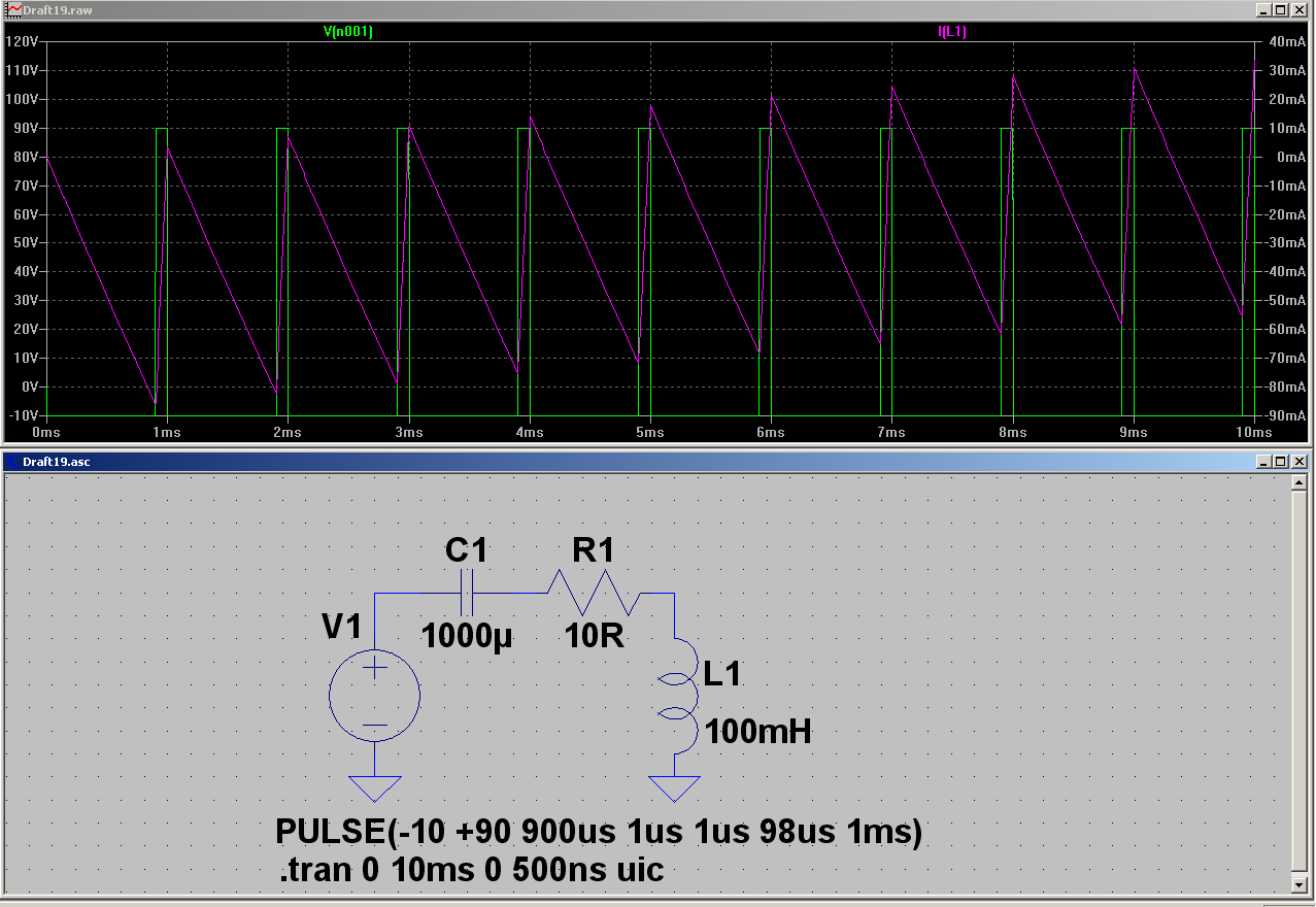

Wie man bei der Simulation sieht ist die negative spannung kaum
vorhanden. so wird das also nichts. Sonst geht der Kathodenstrahl nur
von der Mitte bis zum Röhrenrand und nicht vom Röhrenrand zum
Röhrenrand.
Da müsste man nochmal schauen. Eignet sich ein N. Inv. OPV zum
verstärken des Signals?
#2053917
> vorhanden.
Die Roehre wird nicht mit Spannung abgelenkt. Der Strom durch die Spule
ist massgebend fuer die Ablenkung. Und der geht in der Simulation
durchaus von positiv nach negativ. Schau dir mal das Induktionsgesetz
an.
Wuerdes du an eine Spule eine Saegezahnfoermige Spannung anschliessen
bekaemmst du einen parabelfoermigen Strom.

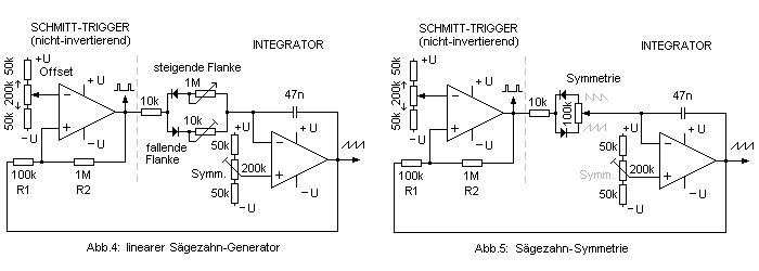

Also muss doch ein Sägezahn in die Ablenkspule. Ich habe einen
Schaltplan für einen Sägezahngenerator angehängt. Kann ich dafür einen
LM324N Verwenden? Der erste OPV soll ja die Taktfrequenz bereitstellen
oder? Fehlt da nicht ein Kondensator?

Ist der obig gezeigte SP überhaupt für einen Sägezahngenerator oder ist
der SP falsch? Der erste OPV soll meiner Meinung nach das
"Triggersignal", dass vom 2 OPV in ein Sägezahnsignal umgewandelt wird,
erzeugen. Aber wie kann das ohne Kondensator schwingen? der 47 nF ist
denk ich mal um das Sägezahn zu erzeugen.
#2055250
> der SP falsch?
Das ist schon ein Dreieckgenerator.
Du darfst nicht die Spannung an der Spule messen sondern den Strom. Der
ist fuer das ablenkende Magnetfeld zustaendig. Wenn du an einer Spule
eine Saegezahnfoermige Spannung anschliesst bekommst du einen
Es gilt das Induktionsgesetz.
U = L * di/dt
umgestellt und Intergriert ergibt sich:
I = U/L * t
U ist deine Spulenspannung. Du siehst das der Strom linear zunimmt mit
der Zeit bei konstanter Spannung.
