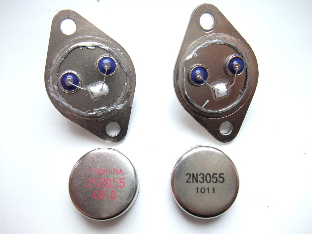

von Roland (Gast)
mir knallt hier regelmäßig ein 2N3055 durch, reproduzierbar bei V_CE=21V
und I_C=3A. Der Kollege ist gut gekühlt, T_C bleibt  kleiner 50°C, d.h.
er müsste die 63W locker weg stecken laut Datenblatt (Motorola-Variante
http://www.datasheetcatalog.org/datasheet/motorola/2N3055.pdf). Das
Safe-Operating-Area (Fig. 2) knickt ab 40V und knapp 3A in den
Second-Breakdown-Bereich ab, bei T_C=25°C. Kann es sein, dass dieser
Bereich bei T_C=50°C (und damit T_J eigentlich nur 146°C, rein
rechnerisch) vielleicht  schon deutlich früher einsetzt, also bereits
bei meinen 21V,3A. Wenn ja, wie kann man das Limit unter realen
Bedingungen abschätzen? Gibt es ein Derating ähnlich wie bei der
Verlustleistung? Oder sind die Angaben im Datenblatt komplett
unrealistisch?
Gruß, Roland

Der 2N3055 ist einer der meistgefakten Leistungstransen. Obwohl gerade
Toshiba den angeblich nie produziert hat, findet man in der Bucht
reichlich Angebote desselbigen. Nimm daher den 2N3773 von ONS und hoffe,
der ist original. ;-)
http://planet-kuehne.de/martin/audio/counterfeit.htm
von MaWin (Gast)
> Oder sind die Angaben im Datenblatt komplett unrealistisch?
40V/3A erreicht man eben wegen Kühlproblemen normalerweise nicht.
Wenn also deine Kühlung tatsächlich für 63W ausreichend ist,
kann es ganz einfach ein gefälschter Transistor sein.
Mach mal das TO3-Gehäuse auf und vergleiche die Chips.
Bei neuen Transistoren: Messe hFE, falls die unter dem Datenblatt
liegt ist es ein Schrottteil.

von Roland (Gast)
Der war tatsächlich von Toshiba (steht zumindest drauf), gekauft bei
Reichelt. Ist vorher aber genau so bei einem anderen 2N3055 von Reichelt
ohne Markenname (der vorher auch nur die Hälfte gekostet hat) passiert.
Ich hab noch ein paar neue und werde die Tage mal h_FE messen.
Übrigens hört man ein ganz leises Pling, wenn der Transistor aushaucht.
CB ist danach in beide Richtungen niederohmig und der Emitter getrennt
(oder zumindest hochohmig)
Ich kann mir irgendwie nicht vorstellen, dass das alles Fälschungen sein
sollen (und so schlechte).
Roland

Fälschungen lohnen bei diesem von vielen in Konkurrenz hergestellten
Standardtyp eigentlich nur wenn sie schlecht sind. Müssen ja billiger
sein, sonst bringts nichts.
Die Leistung ist keine Zauberei sondern hat direkt mit der
Silizium-Grösse zu tun, und die wiederum direkt mit dem Preis. Sie
müssen also einen deutlich kleineren billigeren Transistor verbauen wenn
die FälscheR was dran verdienen wollen.
Emitterbonddraht verdampft. Vielleicht zu große Basisstrompule?

von ArnoR (Gast)
Ja, sollte natürlich Basisstrompulse heißen. Bei Überlast legiert der
Chip durch, d.h. Alles ist mit Allem niederohmig verbunden. Wenn der
Emitter hochohmig ist, dann ist der Bonddraht weg. Dann muss der Strom
also viel zu hoch und außerhalb des SOAR gewesen sein.

von Etrick (Gast)
Es gab schon hitzige Diskussionen über Halbleiter von Reichelt.
Fakt ist, dass dort oft keine Premium Qualität geliefert wird und manche
Transistoren wirklich stümperhaft umbedruckt waren. Solche verwende ich
nur weit unter ihrer Spezifikation, nachdem, mir eine Leistungsstarke
Endstufe mit "TESLA" gestempelten MJ Transistoren abgeraucht ist.

von Roland (Gast)
Michael schrieb:
> und schon einen aufgeschnitten ?
> Neugierig :-)
Hab mal zwei Durchgebrannte aufgesägt:
rechts: gekauft vor ein paar Monaten, damals für 0.23€ pro Stück
links: gekauft vor zwei Wochen, jetzt für 0.53€
Sehen für mich beide gleich aus. Das Weiße ist wie eine Art Silikon. Hab
ich mechanisch aber nicht ab bekommen. Die Krümel darauf kommen vom
Sägen.
Die Bonddrähte sind übrigens intakt !
Kann jemand was Verdächtiges erkennen?
Roland
von mhh (Gast)
Das Siliziumblättchen habe ich größer in Erinnerung.
aber auch anders als hier:
http://de.academic.ru/pictures/dewiki/80/PowerTransistor_2N3055_1.jpg
von (prx) A. K. (prx)
Der sieht aber auch wirklich etwas "russisch" aus. ;-)
Gemäss http://sound.westhost.com/fake/counterfeit-p1.htm ist auch das
Exemplar im folgenden Bild der echte Typ (trotz des Namens vom File),
aber ein "bischen" kleiner als der oben gezeigte 2N3055:
http://sound.westhost.com/fake/fakes-r1.jpg

von Stefan F. (Gast)
Offenbar kommen beide aus der gleichen Fälscherbude. Ohne Heatspreader
ist es eine besonders schlechte Fälschung.
https://www.petervis.com/electronics/2n3055/fake-2n3055.html
