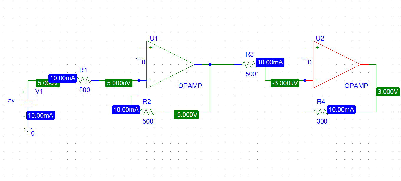

Hallo liebes Forum!
Ich habe folgende Frage bzgl. der Schaltung. Die Schaltung soll ganz
einfach aus 5 V DC mit einem Poti an Stelle von R4 eine beliebige durch
R2 begrenzte Spannung liefern.
Leider funktioniert das ganze mit dem AD822 nicht. Da kommt gar keine
Spannung mehr raus. Ist der Eingangsstrom zu groß? Oder was mache ich
falsch?
Vielen Dank und Grüße
Seppl

Danke für die Antworten. Das Ganze versuche ich im Moment mit dem AD822,
da ich einen Single-Supply OPV benötige.
Gespeist wird das IC ebenfalls mit 5V.. Ich versuche jetzt mal die
Widerstände zu erhöhen, damit kann ich zumindest ausschließen, dass es
am Strom liegt.
Wenn noch wer ne Idee hat bin ich dankbar ;)
Viele Grüße
Seppl
Gast #2054490
Na mal richtig falsch gedacht.. Danke =) Jetzt ists klar dass da nix
geht. Dann werd ich das Teil morgen mal Dual versorgen und berichten.
Aufdiestirnklopf
Vielen Dank!
