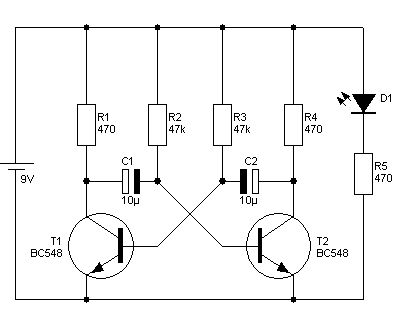

#2055311
Ein Testofon vielleicht?
http://www.taco-nauert.de/catalog/testofon_kit_education.php
Die Bausätze sind natürlich zu teuer für den Spaß.
Allerdings ist die Schaltung auch auf 2 Transistoren, 5 Widerstände, 2
Kondensatoren, 1 LED, 2 Prüfleitungen und 1 Lautsprecher reduzierbar.
So kann sie auch auf eine kleine Punktraster-Platine gebaut werden.
9V-Blöcke sind inzwischen billiger als 4,5V Flachbatterien zu bekommen.
mfg mf

#2055356
http://www.dieelektronikerseite.de/Lections/Astabiler%20Multivibrator%20-%20Eine%20unruhige%20Schaltung.htm
Sogar Fertig mit Erklärungen!
Wie ich das meinte, hab ich mal als Bild angehängt. An Emitter von T1
und Emitter T2 kommt dann die Piezo-Tröte. Prüfspitzen kommen anstelle
eines Schalters in die Versorgung.
mfg mf
PS: Damit man auch wirklich was hört, müssen die Kondensatoren natürlich
viel kleiner sein.
