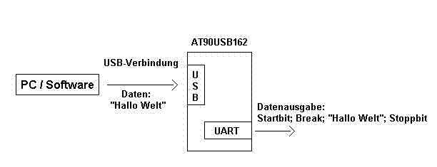

Ich habe mal versucht aufzuzeichnen, was ich vorhabe.
Im Prinzip möchte ich gerne, das vom UART verwendete Datenregister (UDR)
via USB zu füllen mit Daten.
Vom PC aus schicke ich Daten, zB "Hallo Welt", an den µC. Diese Daten
sollen im µC gespeichert werden und anschließend via UART ausgegeben
werden. Das speichern der Buchstaben oder Zahlen, sowie das versenden
mit der UART Schnittstelle, dass ist für mich verständlich und möglich.
Ich bin nur noch nicht ganz dahinter gekommen, wie ich die Daten in den
µC reinbekomme.

von Christoph B. (christophbudelmann) Benutzerseite
> µC reinbekomme.
Das LUFA-Projekt bringt Treiber mit, die auf dem PC einen virtuellen
COM-Port einrichten über USB. Für das PC-Programm sieht es dann so aus,
als hätte der PC eine zusätzliche serielle Schnittstelle. Zum testweisen
Senden von Daten mit dem PC eignet sich fast jedes Terminalprogramm.
Wenn du eine Zeichnung gemacht hast, hast du sie vergessen anzuhängen.
von Markus Schwarz (Gast)
Hier noch mein Plan ;)

Edit: Das mit Startbit--"Hallo Welt"-- usw. wird so wohl nicht
funktionieren...
Äh, warum denn nicht?? Kann ich jetzt doch aber auch schon machen...
"Hallo Welt" in ein Array abspeichern und jeden einzellnen Buchstaben
nach einander rausschicken...
Ich werde mir mal aus dem LUFA Projekt das "USBtoSerial" etwas genauer
anschauen... das könnte vielleicht sehr weiterhelfen...
von Bad U. (bad_urban)
Sorry, hatte mich vorhin etwas kurz gefasst. Das geht natürlich schon.
Da war nur ein kleiner Fehler drin. Start- und Stopbit müssen beim UART
bei jedem Zeichen mitgesendet werden und nicht nur einmal im String.
Aber das macht der uC ja von alleine.
Also ich hab damals das CDC-Demo von Lufa für die ersten Gehversuche
genommen und das dann erweitert. Scheint mir am Anfang die einfachste
Lösung zu sein.
Bad Urban

ein paar kleine Fragen hätte ich noch.... Irgendwie weiß ich gerade
nicht ganz weiter..
Wenn ich das LUFA CDC Paket auf den Controller gepackt habe und den
Treiber ausgewählt habe, dann habe ich einen weiteren COM-Port im
Gerätemanager.
Was ist dann aber genau dieser COM-Port? Ist der at90usb dann nur als
BlackBox zusehen und der COM-Port ist Rxd/Txd von dem Controller?
Ich hoffe es ist verständlich... also dient der Controller dann nur als
interface und ich kann eine serielle Komponente an den PC anschließen
oder ist der "COM-Port" im Gerätemanager der at90usb? Sodass ich dann
den Port öffnen kann (mit zB Visual Basic) und dann in dem at90usb
PortPins setzen kann und sowas...
Oder sind die einzellnen Funktionen des at90usb ausser gefecht gesetzt
und ich habe einfach nur eine Verbindung von Rxd/txd Rts... nach USB
hin?
Dankeschön schonmal..
Für deine PC-Applikationen sieht es wirklich so aus, als wäre ein neuer
COM-Port vorhanden, obwohl intern alles über USB läuft. Die Daten kommen
im USB-Teil des AT90USB an, was dann weiter damit geschieht, ist eine
Programmierungsfrage.
> hin?
Schaue dir den Code nochmal genau an. Du kannst die USB-Daten auslesen
und dann zum Beispiel an den UART weitergeben, du kannst aber auch alles
andere damit machen.
Oh, das ist ja alles recht verständlich.... vielen Dank Christoph.
