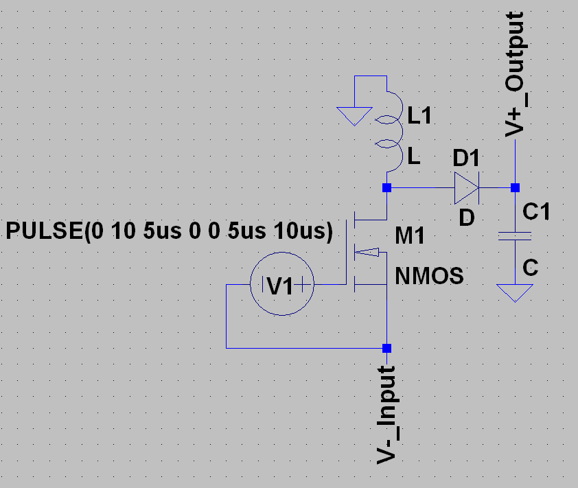

ich habe eine gegenüber Masse negative Spannung von ca.30V brauche aber
+6V
Stromverbrauch schwankt zwischen 10mA und 100mA.
Geht das mit der Schaltung siehe Bild?
Gibt es da ein fertiges IC?
von ETH Zürcher (Gast)
Such mal nach Inverswandler. Wenns potentialgetrennt sein muss:
Flyback-Converter.
Deine Schaltung im Anhang ist ein Boost-Converter. Die kann die -30V
Eingangsspannung nur betragsmässig vergrössern (z.B. auf -50).

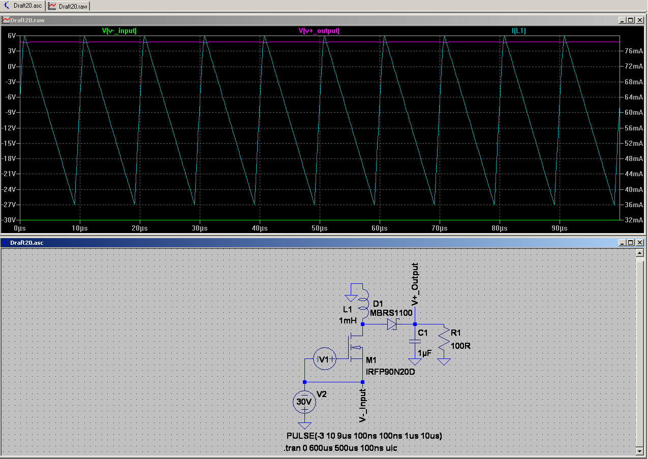

von Zappelphillip (Gast)
Nö, die Simulation zeigt: aus -30V werden +5V
e voila
Da wirst du mit so einer simplen ungeregelten Schaltung mit festem TV
aber nicht weit kommen...
Hast du schon mal den R1 entsprechend geändert?
ist schon klar, ich wollte ja nur prinzipiell nachweisen, man kann eine
große negative Spannung in eine kleine posetive Spannung invertieren.
Der Kern dieses Threads sollte aber sein:
1. Gibt es IC's mit dieser speziellen Topologie?
2. Kann mir jemand ein solches IC empfehlen?

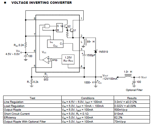

MC34063A
Alexander Schmidt schrieb:
> MC34063A
Leider macht diese Schaltung aus einer großen posetiven Spannung eine
kleine negative Spannung. Ich brauche das genau anders herum!

von Alexander S. (esko) Benutzerseite
>> MC34063A
Das ist leider falsch. Natürlich kann der MC34063A auch eine große
negative Spannung in eine kleine negative umwandeln. Zwar ist man dann
sehr knapp an den Maximum-Rating des ICs, aber das kann man mit einem
externen Schalter sicher ändern.
Eine LTspice Simulation davon habe ich hier laufen.
