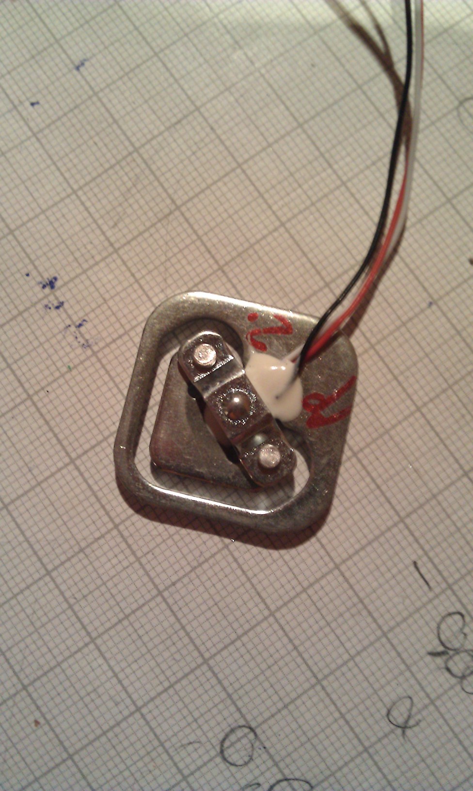

Guten abend zusammen,

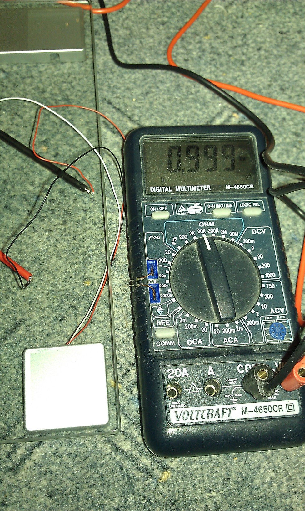

ich habe eben eine Personenwaage zerlegt und wollte die darin verbauten
DMS verwenden. Um sie zu testen habe ich ein Multimeter angeschlossen um
den Widerstand zu messen. Beide DMS in einem Element haben unbelastet
1kOhm. Um die sensoren zu testen versuchte ich das innere Plättchen ein
wenig zu biegen. Allerdings ohne einen am Multimeter sichtbaren erfolg.
Vll hat sich auch nur die aüßere Lasche verbogen da diese nicht so
stabil scheint. Um sicher zu sein dass der sensor funktionieren sollte
baute ich ihn in sein altes gehäuse wieder ein. Allerdings blieb auch
hier der Erfolg aus und ich teste daher noch einen weiteren in einem
Gehäuse.
Die Pinbelegung ist soweit klar da ich zwichen 2 Drähten 1kOhm und bei
der 3. Möglichkeit 2kOhm messe ist diese wie folgt:
schwarz ---
         DMS
rot--------
         DMS
weiß-------
MfG Pat711

Ich glaube nicht dass du da mit dem Ohmmeter viel messen kannst.
Die Verstimmung beträgt bei solchen DMS üblicherweise 2mV/V bei
Nennlast. bei 100Kg Nennlast bekommst so 2 Ohm Widerstandsänderung.
Man benötigt hier einen Präzisionsmessverstärker. Die Waage wird
so etwas wahrscheinlich garnicht haben, da wird die Genauigkeit nur
vorgetäuscht. Die Waage merkt sich die Gewichte der Personen grob
und versucht dann bei einem neuen Wägevorgang die passende Person
in der Historie zu finden. Der wert wird dann + ein bisschen Rauschen
ausgegeben. Ungelogen ich arbeite in einer Firma die DMS herstellt.
Das haben wir mit ein Gewichten mal rausgekriegt. So machen es
halt unsere chinesischen Waagenhersteller.

und wie kann ich den dann auswerten?   ich hab jetzt mal so 3 V
angeschlossen dass des ding als spannunsteiler wirkt. Bei 70kg (etwa,
auf einem sensor) Habe ich nun eine Änderung von 4mV  wie soll ich das
denn bitte auswerten? OP und kleine Referenzspannung?  mal schaun
MfG Pat711
