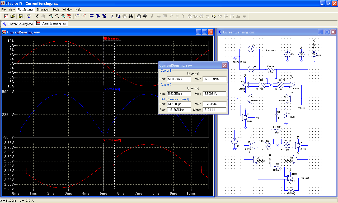

Ich hab die Schaltungen wie im Anhang simuliert, das Grundprinzip
funtioniert.
Do wie man im Plot sieht enstehen beim Nulldurchgang
Übernahmeverzerrungen wie bei eiem Class B Amp. Der Grund ist
offensichtlich das der OPV die Spannung auf 2.5V+0.7V erhöhen muss. Klar
das dauert seine Zeit, aber auch bei niedrigen Frequenzen und DC stimmt
die Spannung nicht mehr mit dem Strom zusammen (im Bereich des
Nulldurchganges)
Kommen hier Offsetspannungen zum tragen?
Oder ist der Transistor der Grund? Eher nicht , den bei 1Hz oder weniger
reicht auch die Slew-Rate eines LM358 aus.
Spice File, und das Model hab ich Angehängt.

Gast #2059615
In der Simulation sind 2 Methoden Gleichzeitig simuliert. Einmal mit
0-5V für 0-100A und einem Vorzeichensignal, die Zweite Methode wäre mit
2.5V als Referenz für 0A.
Rauskalibieren wird schwer, es ist ja kein linearer Fehler, er tritt nur
auf wenn der Strom von 0 auf 2A auf, aber nicht von 2A auf Null ab auf,
also eine Art Hysterese.
Ob 0A, 1A oder 2A möchte ich schon unterscheiden könne (8-Bit).
Ich find den Aufwand ja nicht Groß, LM358, TL082, Kleinsignal NPNs hab
ich zu hauf. 3 Oamps und 2 BC847 find ich nicht wirklich aufwendig. Ich
habe auch schon überlegt einen Intrumentenverstärker diskret aufzubauen.
Ja, ist für privat.
