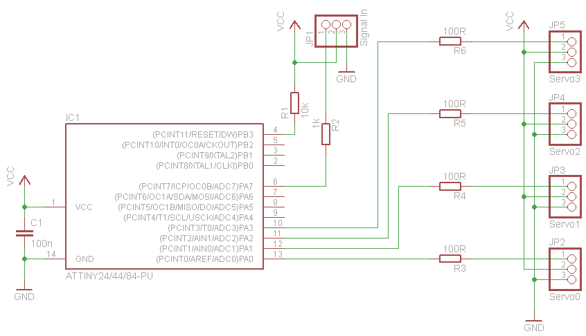

von Stefan W. (swessels)
im Anhang sind der Quellcode und der Prinzipschaltplan.
Meine Fragen wären:
1. Kann ich das Problem überhaupt mit einem Cast lösen?
2. Wo genau im Code muss der Cast hin?
Danke für Eure Mühe.
gruß,
Stefan
von Oliver (Gast)
Welches Problem?
Überall dorthin, wo der Compiler eine Warnung ausgibt.
Sieh es mal so: Die eeprom-Funktionen lesen und schreiben ein Byte bzw.
ein Word. Das sind 8 bzw. 16 Bits, deren Bedeutung dem EEPROM völlig
egal ist.
Den passenden Datentyp musst du dem C-Compiler per Cast (in beide
Richtungen) mitteilen. Das wirst du schon hinkriegen...
Oliver
So, "Problem" gelöst... lag wie vermutet zwischen den Ohren.
Zum einen habe ich den Variableninhalt falsch interpretiert, zum zweiten
castet GCC automatisch.
Zur Sicherheit habe ich trotzdem die entsprechenden Casts eingefügt.
Nochmals danke für die Hilfe!
