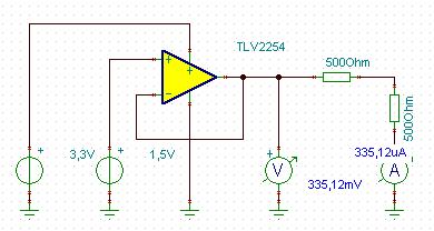

Ich simuliere gerade eine Schaltung in Tina von TI.
Es geht eigentlich nur um einen simplen Spannungsfolger, aber der folgt
der Spannung nicht.
Versorgung ist 3,3V
Am (+)-Eingang liegen 1.5V an
Am Ausgang sind aber nur 335,12mV
Wenn ich die Widerstände erhöhe, dann folgt er der Spannung...aber der
Strom ist doch so gering - da bricht mir doch nicht die Spannung ein???
Woran liegt das?
Gast #2057026
Schau' ins Datenblatt! Findest du es nicht höchst ungewöhnlich, dass
schon auf dem ersten Blatt ein Diagramm abgebildet ist? Ist dir dieses
tatsächlich nicht aufgefallen?
Gast #2057049
@Hannibal:
Das ist ja auch ein "Very Low Power Operational Amplifier". Dieser Typ
ist nicht dafür gemacht einen "großen" Strom am Ausgang zu liefern.
Gast #2057054
Ja, ist Low-Power.
OK, das Diagramm habe ich mir wirklich nicht direkt angeguckt! SORRY!
Jetzt sehe ich es auch - aber ich wunderte mich nur gerade. Der Aufgang
geht auf nen ADC - dessen Eingang ist ja eh hochohmig.

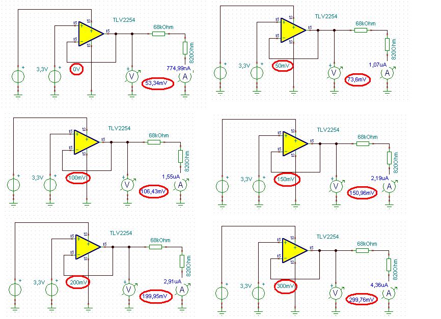

Also zu dem Offset:
Ich habe hier mal ein paar Bilder (also zusammengefasst in eins) mit
verschiedenen Eingangsspannungen angehängt.
Man sieht ja deutlich, wie der OP bei 0V am Eingang einen Fehler von ca.
50mV am Ausgang produziert.
Mit steigender Eingangsspannung sinkt dieser - die Spannung geht sogar
unter die Eingangsspannung.
Es ist kein Rail-2-Rail Input OP - liegt es daran, oder ist es ein
reines Offset-Problem (der Offset ist ja mit 850uV angegeben)
Gast #2057125
Da ist irgendwie garkein richtiger Zusammenhang zwischen Eingang und
Ausgang.
Bei 3,2 ist der Ausgang auf 3,25 - also wieder 50uV daneben, wobei er
bei 3,1V um 110uV daneben lag.
Gast #2057166
Ja tut mir leid wenn euch das nervt.
Ich komm hier halt nicht weiter grad. Wenn ich es simuliere, dann steht
da ~50mV Out bei 0V In, wenn ich es hier aufbaue und messe, dann habe
ich 47uV Out bei 0V In.
Das widerspricht sich halt alles irgendwie

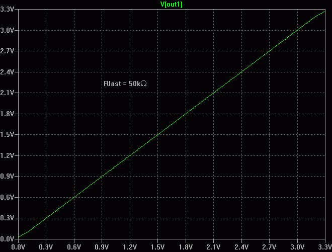

#2057506
Hannibal schrieb:
> Anselm 68 schrieb:
>> Wenn du auf 0V herunter musst, sollte doch klar sein dass E/A -> R/R
>> sein muss....
> Sorry, aber das versteh ich grad garnicht.
Da hast du dir den schwächlichsten Opamp ausgesucht.
Der taugt nur mit einem Lastwiderstand von 40kOhm oder mehr bei 3,3V
Versorgung. Wozu man allerdings einen Opamp, der nur mit 40kOhm oder
höherer Last zurecht kommt, brauchen kann erschließt sich mir nicht.
Such dir einen anderen Opamp.

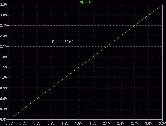

Habe mal deine Schaltung mit LTspice simuliert.
Eingangg von 0 bis 3,3V und Lastwiderstand 50kOhm
-> Ausgangsspannung 34mV bis 3,266V.
Sieht also schon mal fast gut aus. Das einzige was man bemängeln kann
ist, dass die Ausgangsspannung bei Last nach GND nicht auf 0mV
heruntergeht.
Allerdings wirst du auch beim realen Opamp zumindest die Offsetspannung
als toten Bereich haben.
Die Ausgangsspannung in der Simulation war übrigens immer kleiner der
Eingangsspannung abgesehen von dem Bereich Uein < 34mV. Ich kann nicht
nachvollziehen warum das bei dir nicht der Fall war.
