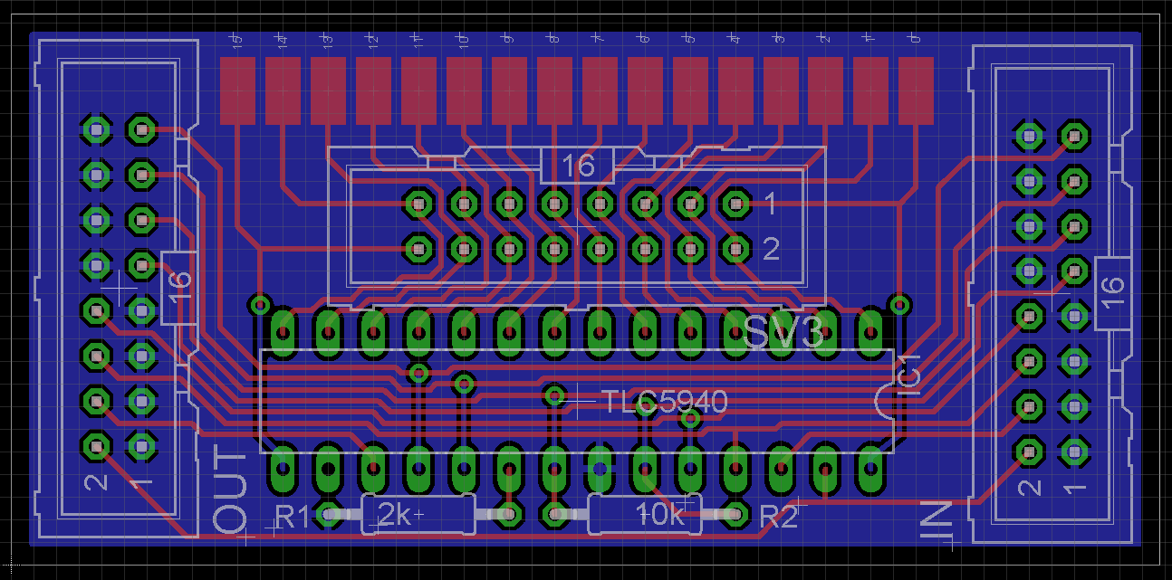

ich will mir eine LED-Steuerung aus TI TLC5940-Bausteinen aufbauen.
Einen habe ich auch schon auf einer Probeplatine hier am laufen, das
funktioniert soweit wunderbar, und die Ansteuerung auf mehrere davon
hintereinander zu erweitern sollte dann auch kein Problem mehr sein.

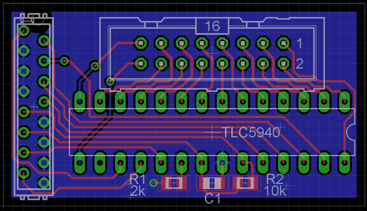

Ich würde dafür jetzt gerne Platinen fertigen lassen und habe dafür zwei
Entwürfe gemacht (siehe Anhänge). Einmal mit jeweils einem Wannenstecker
als Ein- und Ausgang und einmal mit nur einer MikroMatch-Buchse, wobei
jeweils zwischen zwei Modulen dann die Leitungen 1 und 2 im Kabel
getauscht werden müssen. Wie sieht es bei einer solchen Anordnung wohl
mit der Signalqualität aus? Ich habe vor bis zu 6 von den Platinen
hintereinander zu hängen, und somit liegen Clock- und alle anderen
Signale parallel an den Chips an, die Leitungslänge würde ich mit den
Flachbandkabeln zwischen den Platinen auf max. 75 cm schätzen. Maximale
Frequenz ist das Clock-Signal, welches direkt mit 16 MHz aus dem ATMega
kommt. Beim Flachbandkabel habe ich schon jeweils zwischen zwei Signale
jeweils eine GND-Leitung gelegt, aber auf der Platine rückt doch alles
recht eng zusammen. Schafft es der Mikrocontroller wohl direkt ein
passendes Signal auszugegeben und kommt es wohl auch am letzten Chip
noch verständlich an?
Die Alternative wäre hier dann das Signal hinter jedem (oder jedem
x-ten) Chip wieder aufzufrischen, dann natürlich mit Version 1 der
Platine. Auffrischen müsste ich wohl 6 Kanäle, wäre super, wenn ich
dafür nur ein IC bräuchte. Habe da an etwas aus der 74HCT-Ecke gedacht,
aber bis jetzt noch nicht das richtige gefunden, da ich mich mit so
etwas auch noch nicht so auskenne. Nach was für einem Schlüsselwort muss
ich da schauen. Super wäre ein Baustein in SO-14, bei dem auf der einen
Seite alle Eingänge und auf der anderen Seite alle Ausgänge liegen. Bei
den Chips die ich bis jetzt gefunden habe liegen Ein- und Ausgang
jeweils nebeneinander, was für die Leiterbahnverlegung sehr ungünstig
ist.
Ich hoffe, Ihr könnt mir bei dem Problem etwas weiterhelfen. Am liebsten
wäre mir natürlich wenn es einfach so klappen würde, aber nachher mit
den schönen Platinen da zu sitzen und dann zu merken dass es so nicht
geht wäre echt das letzte, da würde ich doch lieber jetzt noch ein wenig
umbauen.
Vielen Dank schonmal fürs lesen wenn Ihr bis hierher gekommen seid, über
jegliche Antworten würde ich mich sehr freuen.
von MaWin (Gast)
Fan-Out von 6 und 75cm sind schaffbar.
Ich würde die Variante mit 2 Pfostenleisten vorziehen.
Allerdings würde ich mehr Leitungen für GND und VCC verwenden,
und frage mich, warum es bei dir so viele Signalleitungen sind.

von Johannes S. (oberekel)
@MaWin
Die Anzahl der Signalleitungen ist leider durch den Chip so vorgegeben,
ich werde ihn wohl auch in Zukunft nicht mehr so häufig nutzen, habe
hier aber noch welche liegen und will die erstmal verbrauchen. Für die
Zukunft werde ich dann wohl eher auf den TI TLC5947 umschwenken, da der
doch einfacher zu handhaben ist.
GND-Leitungen habe ich jetzt 8 Stück, sollte das nicht reichen?
Maximaler Strom darüber ist 320 mA pro TLC-Chip, in meinem Fall also
ungefähr 2 A. Der Kabelquerschnitt liegt bei jeweils 0,09 mm², somit
zusammen für GND 0,72 mm². Sollte für die 2 Ampere Spitze doch gut
ausreichen. VCC ist nur für die Versorgnung der TLCs gedacht, die
Spannungsversorgung der LEDs ist seperat. Somit sollten es pro TLC unter
25 mA sein, insgesamt 150 mA auf 0,09 mm², sollte auch gehen.
Die Variante mit den zwei Pfostenleisten ist sicherlich schöner, aber
leider auch fast doppelt so groß und damit auch entsprechend teurer.
Dafür muss man am Kabel rumspielen und hat wirklich schöne Einzelstücke.
Werde ich mir nochmal überlegen, wobei ich die zwei Widerstände
inzwischen auch auf SMD umgebaut habe und noch einen Kondensator
hinzugefügt habe wie in Version2.
