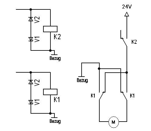

wie würdet ihr folgendes Verdrahten:
Ich habe eine SPS mit 24V/450mA Ausgang.
Mit der SPS möchte ich ein E-Zylinder ansteuern, der 24V/6A hat. D.h.
Ich brauch ein relais.
Da der Zylinder Ein- und Ausfahren soll, benötige ich 2 Relais.
Ich würde jetzt Einfach das eine Relais richtig anschließen und das
andere umgepolt um wieder einfahren.
würdet ihr das auch so machen?
grüssle

Nö. Nimm zwei Relais mit einem Wechsler und schalte sie als H-Brücke.

Gast #2058103
Hallo Michael

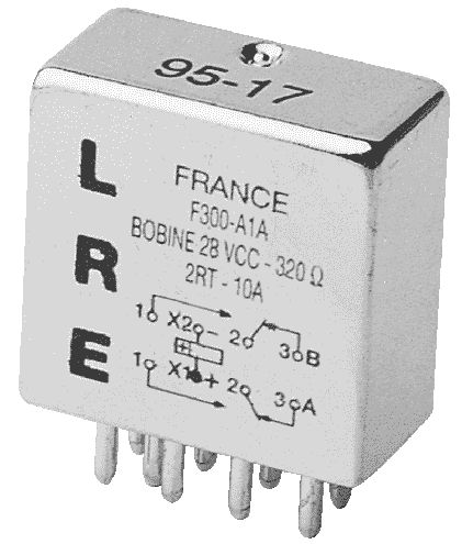

ich würd´s mit 2 Relais lösen.
Mit dem ersten Relais steuerst du das "ob" mit dem zweiten das "in
welche Richtung). Setzt natürlich voraus du findest ein Relais das 6A
schalten kann und doppelte Lastkontakte hat, am besten zwangsgeführte.
Konkret fallen mir da welche von Leach ein. (F/M300) Die können 2x10A.
MfG Sebastian

OP #2061913
Sebastian schrieb:
> Hallo Michael
> MfG Sebastian
Deine Variante gefällt mir!
wenn ich das richtig interpretiere, verbaust du ein wechsler und ein
relais oder?
viele grüsse
Gast #2062066
Hallo Michael,
also verbauen würd ich bei der Variante 2 Relais. Und eins davon muss
ein Relais mit 2 Lastkreisen sein. So wie das im Anhang. Die
Kontaktausführung nennt sich glaube ich "2PDT" oder auch "zweipoliger
Umschalter". Such einfach mal bei RS oder Farnell nach dem Begriff.
Findest du Unmengen von den Teilen. Das obere Relais K2 in meiner
Zeichnung kann ein x-beliebiges sein. Wenn in deiner Schaltung die
Spannung seperat ab- und zuschaltbar ist, benötigst du das nicht mal.
Na dann viel Erfolg!
MfG Sebastian
