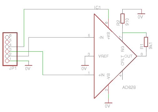

ich möchte Zellspannungen von LiPo Zellen mit einem A/D Wandler messen.
Dazu habe ich den AD628
(http://www.analog.com/static/imported-files/data_sheets/AD628.pdf)
eingeplant, welcher höhere Eingangsspannungen als Versorgungsspannung
verträgt. Jetzt habe ich einen ersten Testaufbau in dem ich den AD628
aus der Spannung der ersten beiden Zellen versorge, und die Spannung der
ersten Zelle am Ausgang erwarte (mit Faktor 1,1). Stattdessen bekomme
ich am Ausgang eine Spannung von 7V?
Wenn ich den Chip mit 3 Zellen Versorge (rund 12V) bekomme ich auch rund
7V, also ist er nicht ganz in der Begrenzung. Ich habe am Cfilt Pin eine
Spannung von rund 0.7V gemessen, was wohl bedeutet dass schon die erste
Stufe nicht richtig läuft.
Habe das Prinzipschaltbild des Datenblattes in LTSpice eingegeben mit
idealen elemente, und da bekomme ich ein richtiges ergebnis, aber leider
will die Realität die Simulation nicht anerkennen.
Was hab ich übersehen?

Nur damit der Thread nicht ganz so Antwortlos hier stehenbleibt:
Das Pinout ist offenbar falsch aufs Symbol übertragen worden.
Die Chipseite mit Pins 5-8 muss gespiegelt werden (d.h. die folgenden
Pins vertauschen: 8<->5, 7<->6).
Dann gehts vermutlich ;-)
