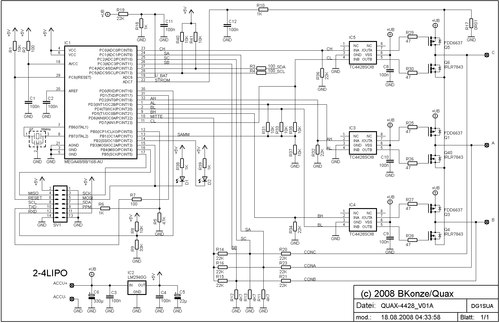

Ich habe ein Verständnisproblem bezüglich der BEMF-Messung eines
Brushless Antriebes. Folgendes:
Vor ca. drei Wochen hat mich das Thema Brushless Motoren gepackt,
zunächst mehr der Langeweile wegen, weil der Spaß aber nicht ganz so
locker von der Hand ging wie ich mir das vorstellte, habe ich mich daran
etwas festgebissen.
Das Objekt der Begierde ist eine alte Festplatte, die ich recht "unrund"
zum rotieren gezwungen habe.
Für die FET's der Halbbrücke benutze ich zur Zeit IRF3717 und gesteuert
wird der Antrieb durch einen ATMega16.
Bisher bin ich noch nicht über die das Stadium der starren
Blockkommutierung hinaus gekommen, weil ich ein paar unbeantwortete
Fragen habe, die leider auch durch Recherche in diversen Foren nicht
beantwortet sind.
Meine erste Anlaufstelle waren mehrere Multikopterforen, jedoch gibt man
da nur sehr ungern Wissen bezüglich Details der Steuerung raus, was bei
kommerziellen Ambitionen der Forenbetreiber auch nachvollziehbar ist.
Soweit dazu...
Das Prinzip der Erfassung der BEMF ist soweit klar.
- Beim Schalten eines Kommutierungsschrittes, Spannung der unbestromten
Wicklung messen, mit der Wicklungsmittelspannung vergleichen und Timer
starten.
- Wenn die Spannung der unbestromten Wicklung = Wicklungsmittelspannung,
Timer stopen, und nach der gleichen Zeit umschalten zum nächsten
Kommutierungsschritt.
- Dann das gleiche wieder von vorne.

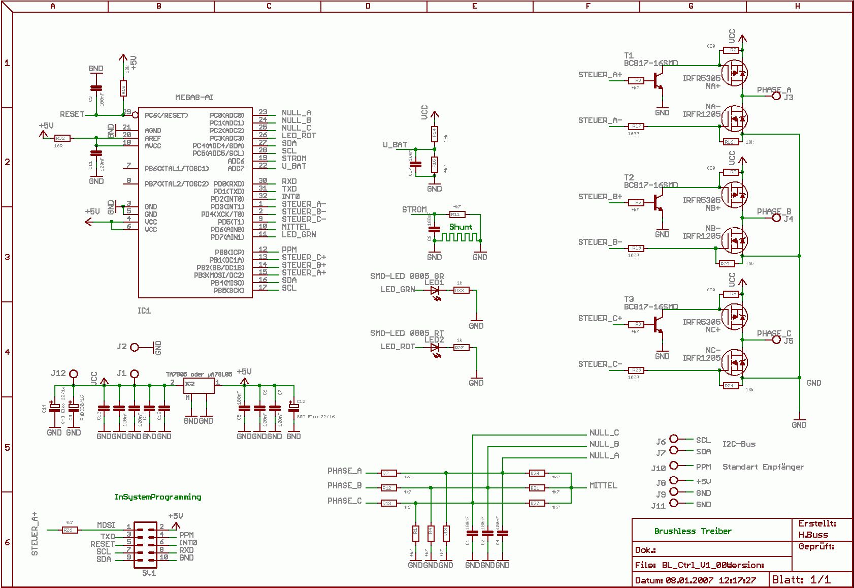

Ich möchte mich jetzt mal auf die als GIF-Dateien angehängten
Schaltungen berufen.
In beiden Schaltungen ist die Wicklungsmittelspannung auf den
AnalogComparatorPin AIN0 gelegt.
Warum macht man das? Das hat doch totsicher einen bestimmten Grund.
Ich hatte mir eine ähnliche Schaltung ausgedacht, hätte aber die
Wicklungsmittelspannung auf AREF geklemmt. Da ich aber bei meiner
Recherche auf diese Schaltungen gestoßen bin und das jetzt mal als
Referenz bezeichen möchte, dachte ich mir, es sei besser vorher mal
nachzufragen warum die das so machen.
Danke schonmal im Voraus für Hilfe. Ich hoffe, dieser Beitrag ist nicht
zu dämlich, aber ich habe trotz intensiver Recherche noch keine Antwort
gefunden und weiß dieses Forum und seine Nutzer durch ihre
fachkundigkeit zu schätzen.
mfg
Chris

Hierfür gibt es mehrere Gründe:
1. Im Allgemeinen können A/D-Wandler nur Spannungen messen, die maximal
der Referenzspannung (minus 1 Inkrement) entsprechen. Die abgegriffenen
Spannungen der Phasen können jedoch höher liegen. Dies bekäme man aber
mit jeweils einem Spannungsteiler in den Griff.
2. A/D-Wandler, insbesondere die in Microcontrollern üblicherweise
eingesetzten SAR-Typen, funktionieren nur dann einwandfrei, wenn die
Referenzspannung konstant bzw. zeitlich sehr langsam veränderlich ist.
Dies ist im Falle des Mittensignals nicht der Fall. Man darf es hier
aber auch nicht allzu stark glätten.
3. Bei den meisten A/D-Wandler darf sich die Referenzspannung nur in
einem recht eingeschränkten Bereich bewegen. Dies wäre aber bei solch
einem Motorregler auch nicht immer gegeben.

Hallo Chris,
die Nulldurchgangserkennung funktioniert mit Hilfe des Analog Comparator
des ATmega. Auf AIN0 liegt fest die Mittelspannung, während über den
ADMUX der zu vergleichende Wert entsprechend der gerade unbestromten
Spule an den AC gelegt wird.
Die Erkennung verwendet bei diesen Schaltungen also nicht den
AD-Wandler, wie auch in manchen AppNotes von Atmel beschrieben, sondern
den AC. Wobei ich glaube, dass es auch AppNotes von Atmel gibt, die auch
den AC verwenden.
Allerdings musst Du bei den Schaltungen die Phasenverschiebung durch den
Tiefpass in der Schaltung zur Nulldurchgangserkennung berücksichtigen,
also nicht wie Du schriebst "nach der gleichen Zeit umschalten".
Grüße,
kaffeedoktor.

Danke für die Antworten, das erklärt mir einiges.
Aber wie kann man denn den Analogcomparator über den Admux führen?
Dazu steht ja rein gar nichts im Datenblatt...
Gast #2061423
Hallo Chris,
wenn Du Dir mal das Blockschaltbild des AC im Datenblatt der ATmegas
anschaust siehst Du, dass statt AIN1 auch ADC Multiplexer Output als
negativer Eingang des AC möglich ist. Dort findest Du auch wie der
ATmega konfiguriert sein muss.
Grüße,
kaffeedoktor.
