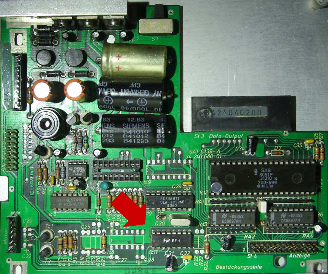

die Platine stammt aus einer alten aber feinen Sartorius Laborwaage. Der
mit einem Pfeil gekennzeichnete IC besitzt als Kennung nur ein 'EF 1'
mit vorangehendem grossen 'P' ( wohl das Firmenlogo. Nur welcher ? ).
Verbunden ist er mit zwei Tastern, die die Stellung einer Motorwelle
abtasten. Könnte das z.B. ein Optokoppler sein ? Bin dankbar für jeden
Hinweis!

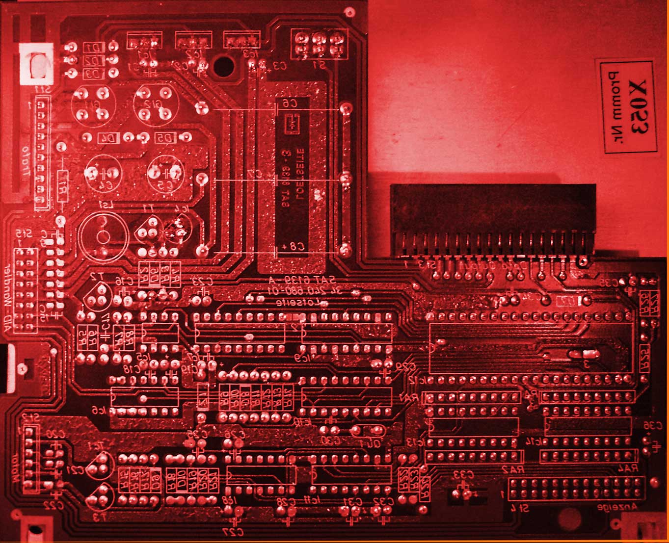

Vielleicht ein Widerstandsnetzwerk? Wie ist die Leiterbahnführung auf
der Rückseite?
von Ralf (Gast)
Das ist die Rückseite, bereits gespiegelt. Danke, für die schnelle
Antwort !
von noch ein Gast (Gast)
hmm,
Sartorius = Phillips
daher vieleicht das P. läßt dich irgendwas vermuten daß genannter Chip
defekt ist oder einfach so aus Neugier
von Sepp (Gast)
Könnte auch ein GALxxx sein, ein programmierbares
Gate Array. Bei 8051-Schaltungen habe ich sowas z.B.
mal als Adressdekoder etc. hergenommen. Der Aufdruck
könnte auch vom Programmierservice stammen.
von MaWin (Gast)
Das Zeichen ist nicht von Philips.
Es ist kein GAL (das IC darüber ist schon
so was ähnliches, ein uncommitted logic array)
Obwohl ich bei EF1 und der Art der Bedruckung zuerst
an eine Verzögerungsleitung dachte, wird es wohl wegen
der Taster eine Schutzschaltung oder so sein, vielleicht
tatsächlich nur ein Widerstandsnetzwerk.
Also nichts hochintegriertes. Die meisten Pins sind ja
gar nicht angeschlossen.
von Ralf K. (bernedo)
Na ja, ich zähle 14 von 16 möglichen angeschlossenen Pins ;-)
Aber müssen solche Taster denn nicht auch entprellt werden und wäre das
dan nicht die erste Aufgabe der Schaltung ?

von Jannis C. (kabelwurm)
gib doch EF1 bei alldatasheet.com ein. Wenn du es da nicht findest sind
die Vorschläge immer noch eine mögliche Lösung.
Gruß Jannis
alldatasheet.com gibt leider keine brauchbaren Ergebnisse aus.
Selbst das Logo auf dem Chip ( 'Pv' ?) kann ich keinem Chipproduzenten
zuordnen.
Doch sieht es so aus, als hätte es gerade diesen Chip erwischt.
Kann seine Funktion nicht über die Tatsache erschlossen werden, dass die
beiden Taster dranhängen ?
