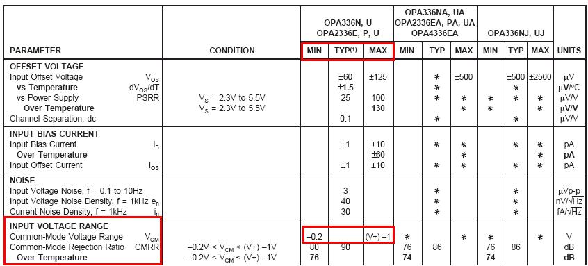

> OK, habe ich mi rausgesucht, aber jetzt muss ich gestehen, dass ich es
> nicht verstehe.
Bei einem OPV in Gegenkopplung stellt sich normalerweise an den beiden
Eingängen die gleiche Spannung ein, wenn er eingeschwungen ist; diese
Spannung ist dann die "Input Common-Mode Voltage"
Bei einer unipolaren Versorgungsspannung mit 5V kann diese Spannung also
im Bereich von -0,2V bis +6V liegen.

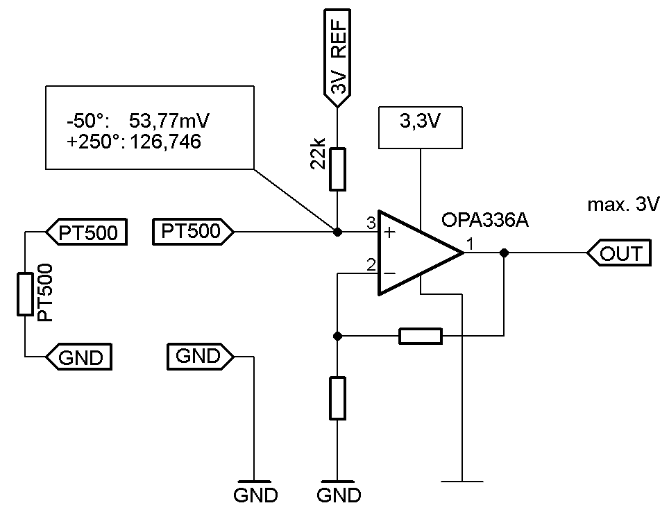

Also hier mal mein Aufbau.
Es geht um das Auslesen ines PT500-Widerstandes.
Ganz billig, ohne viel Aufwand an einem 12Bit-ADC im Controller.
Verstärkungswiderstände muss ich noch auf ca. 23,5 berechnen - dann
kommen 3V am Ausgang raus und ich habe ein Delta von 1,74V. Da sollte
die Auflösung noch reichen, denke ich.
Sorry, macht noch nicht 'klick'...
-0,2V bis 6V wo genau? Die Eingänge sollten doch eigentlich immer
ausgeregelt sein. In wie fern sehe ich jetzt, wieviel Spannung ich
mindestens am +IN anlegen muss, damit was passiert?
Direkt an den OPV-Pins, gegen Masse gemessen.
> Die Eingänge sollten doch eigentlich immer ausgeregelt sein. In wie fern
> sehe ich jetzt, wieviel Spannung ich mindestens am +IN anlegen muss,
> damit was passiert?
Wenn man mal den Offset-Fehler des OPV vernachlässigt, dann kannst du am
Eingang 0 - 1,65V anlegen, um am Ausgang 0 - 3,3V zu erhalten.
Durch die Eingangs-Offset-Spannung +/- 125 µV sollte mindestens 125 µV
anliegen.
Weiterhin ist dann noch der Output-Voltage-Swing begrenzt, je nach Last
hat man noch 3 .. 100 mV Abstand zu den Versorgungsspannungen. Das
bedeutet, unterhalb von 100mV Ausgangsspannung kann es passieren, dass
der OPV nicht mehr linear arbeitet.
Also würde ich sagen, dass man oberhalb von 50mV Eingangsspannung auf
jeden Fall im linearen Bereich ist, wenn die Last am Ausgang größer als
25 kOhm ist. Der Worst-Case ist dann, wenn die Last gegen +3,3V
geschaltet ist. Be dir ist die Last gegen 0V, da sollte auch noch eine
wesentlich kleinere Spannung funktionieren. Als Last zählt hier übrigens
auch das Gegenkopplungsnetzwerk, welches auch gegen 0V geschaltet ist.
Schau dir dazu mal auf Seite 6 das Diagramm "Output Voltage Swing vs.
Output Current" an.

Alles zwischen -0,2V und +2,3V am "+" Eingang ist erlaubt. Mit den von
dir angegebenen Eingangsspannungen zwischen 53,77mV und 126,746mV ist
also alles in Butter.
Mach die Widerstände in der Gegenkopplung zu 10k und 220k und die
Schaltung sollte funktionieren: V=23 ergibt dir dann Ausgangsspannungen
zwischen 1,237V und 2,915V.
