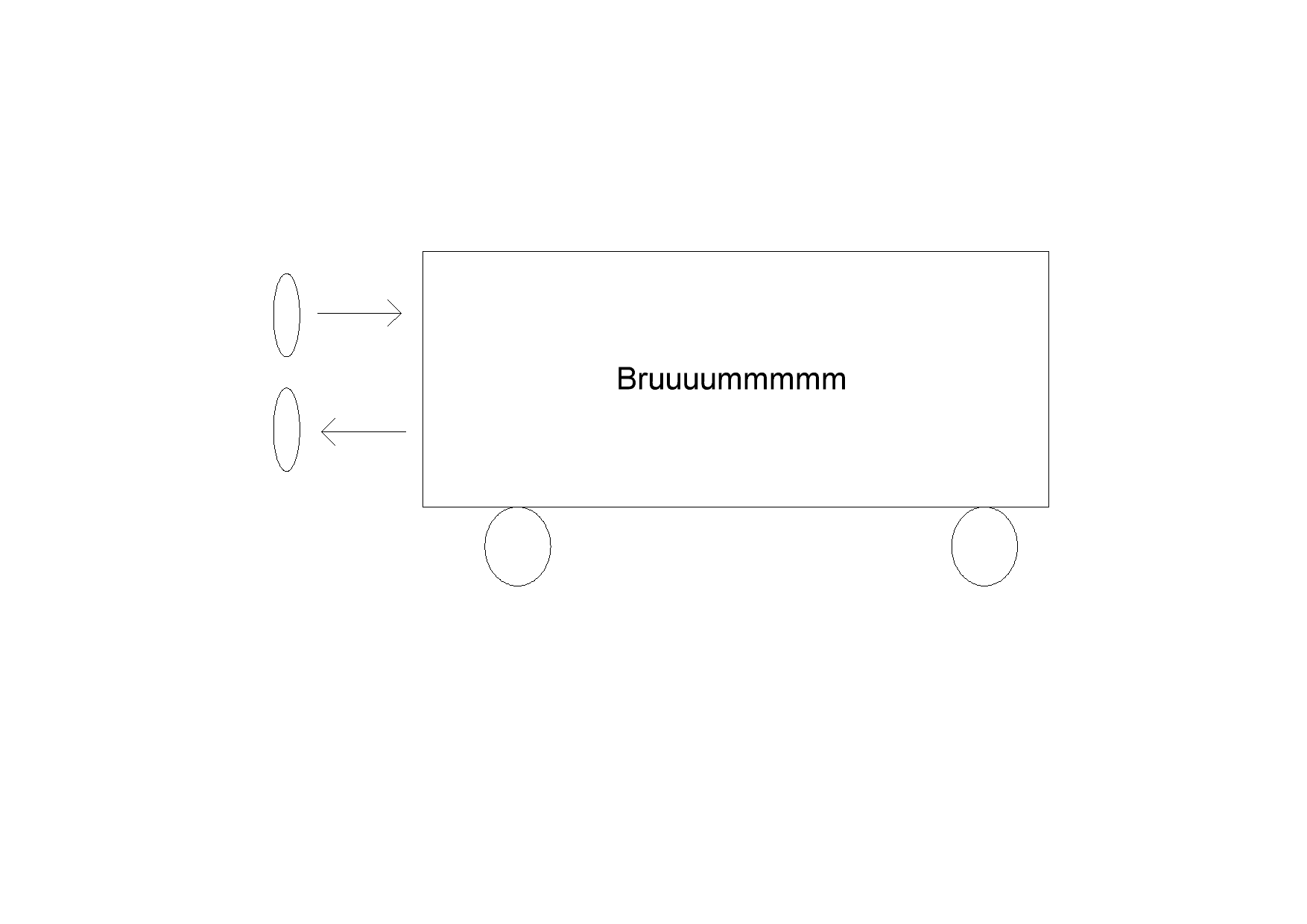

Moin,
ich hab da n kleines Verständnissproblem mit einer Ultraschallmessung
für meine Gerage. Ich möchte gern den Abstand zur Wand messen (siehe
Schema ;) ).
Soweit sollte die Sache kein Problem werden, ich bin nur nicht ganz
sicher wie ich das Signal auswerten soll!?
Wenn ich mit meinem Sender (Reichelt UST40-T) sende, würde ich ein
Rechteck mit 40kHz auf den Sender geben.
Jetzt die Frage, was liefert mein Empfänger für ein Signal? Ich werd aus
dem Datenblatt nicht schlau.
Verändert das Ding seine Impedanz? Oder kommt das Gesendete einfach um
die Schalllaufzeit später wieder aus dem Empfänger als Impuls?
Gruß Knut

Na ja, ein steilflankiges Rechteck zu übertragen wird wohl aus
signaltheoretischen Gründen nicht möglich sein.
Prinzipiell sollte ein Ultraschallwandler eine sehr kleine Spannung
liefern, wie ein Piezoelement oder Krtsiallmikrofon.
In der Praxis sendet man meist einen Burst, um die Laufzeit zu messen,
also ein Paket von ein paar Sinusschwingungen - oder meinetwegen eben
Rechteckimpulsen.

Thomas Klima schrieb:
> Du musst die Resonanzfrequenz deines Senders und Empfängers finden
hab ich, steht im Datenblatt
> Am Receiver machst am besten einen
> Elektrometerverstärker mit Bandpass.
einen nichtinvertierenden Verstärker?
dachte eher an einen Komparator, der mit n scönes Rechteck macht auf das
ich triggern kann
Gruß Knut

So, ich habs fertig. Jetzt ist nur noch die Frage der richtigen
Intelligenz:
1. LED leuchtet und nimmt mit zunehmender Nähe zur Wand ab (fading) und
geht dann aus. Wenn kein Objekt ein Echo erzeugt ist die LED ebenfalls
aus.
oder
2. LED geht an, wenn ich den Mindestabstand erreicht habe.
3. ?
Bei 2. währe das Problem, wenn die Energiversorgung wegfällt fahre ich
u.U. gegen die Wand.
Version 1 erscheint erstmal am sinnvollsten oder? Jemand n anderen
Vorschlag?
